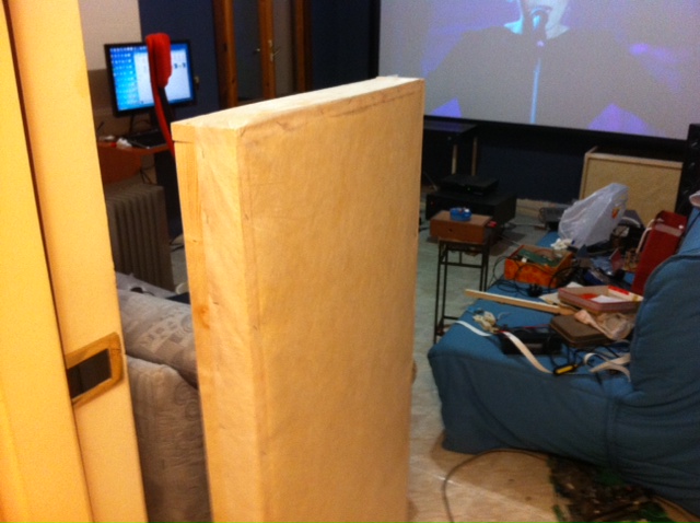

Intanto sono andato avanti, sia nel documentarmi che nella realizzazione.
L' F è già pronto, è un pannello acustico 120x60 con 4cm di lana di roccia dietro e 4cm di lana di vetro piu morbida davanti. Per adesso penso di posizionarlo dietro la testa, poi quando mi arriverà il preventivo per fare un diffusore a scarto quadratico lo sposterò nel soffitto nel primo punto di riflessione.
il D l'ho modificato come da specifiche di un libro di acustica, ora la parte in lana di roccia è in fondo, sulla facciata c'è la lana di vetro e al centro ci sono delle traverse di materiale misto lasciando 5cm di spazio sotto e sopra. Serviranno almeno altre 6 traverse.
per quanto riguarda la rifinitura stavo pensando a questa stoffa di Juta: http://www.stiltexgroup.it/IT/vendita-online-tessuto-juta-naturale-286.html
nera o blu per la parte anteriore e al naturale per i laterali/posteriori.

ci sono un paio di castronate nel tuo progetto
1)La tela DEVE assolutamente essere fonotraspirante non serve che sia fonotrasparente ma traspirante si
2) le bass trap angolari riescono a lavorare solo ed esclusivamente per il loro posizionamento altrimenti devono avere almeno 2 superfici parallele "aperte" tramite fonoassorbente a celle aperte ed il resto sigillato ermeticamente quindi o i cassettoni li tagli a 45° 0 li sposti dal muro e metti anche li il fonoassorbente sigillando il resto

gaeo ha scritto: ci sono un paio di castronate nel tuo progetto
hahahah! E' bellissima quella immagine! Chiedo permesso di riutilizzarla in altri lidi Laughing
1) ma per i bass traps o per le medie e altre frequenze? Le basse frequenze dovrebbero trapassare qualsiasi cosa se non mi sbaglio, infatti sono difficilissime da isolare, per cui i cassettoni davanti dovrebbero essere salvi (spero).
Mi sai dire invece se il tessuto tnt è un traspirante? ci coprono le piante quindi penso di si, altrimenti penso morirebbero. La juta invece dovrebbe essere proprio traspirante, tanto fra le fibre c'è un bello spazio. Che dici? (un sacco di persone la usano per questi utilizzi, spero non si sbaglino)
2) Ti incollo una pagina del libro che ho trovato, si chiama master handbook of acoustic.
A corner panel absorber is shown in Fig. 12-25. For computations, an average depth
is used. Depths greater and smaller than the average simply mean that the peak of
absorbance is broader than that of an absorber with uniform depth. Spacing the absorber
1/4 to 1/2 in from the rear of the plywood panel is simple if a mineral fiber board such as
Tectum is used.
Praticamente dice che la differenza fra quello in figura e una corner trap classica (qua per i bassi le fanno ricoperte dai pannelli di compensato per i bassi, e poi ci fanno i buchi per accordare le frequenze di assorbimento a seconda della densità) è che questo sistema messo in un angolo avrà un picco di assorbimento più grande di uno che ha lo spazio dietro uniforme. Le curve di assorbimento sono qualche pagina sopra mi pare.
Quindi sicuramente quello che dici tu è un altro tipo ancora di bass trap che funziona un po' diverso, ed è l'equivalente delle famose coppelle di lana di vetro tappate sopra e sotto. In quelle mi pare di ricordare che scrive che a seconda del posizionamento puoi avere risultati diversi (comunque magari poi ne parliamo e posto anche qualche foto di quelle pagine, se non mi arrestano Very Happy )
Quello che sto cercando di fare invece in basso a dx è un bass trap che funziona per risonanza (Low-Frequency Absorption by Resonance). dalla sua larghezza dipende la frequenza fondamentale che assorbe (ed è quella che ha l'assorbimento più alto) e c'è un picco non solo a 1/4 dell'onda ma a ogni multiplo della frequenza. C'è scritto che la usano quando vogliono assorbire frequenze molto basse (penso sfruttando il gioco dei multipli).

Messaggio  gaeo il Mar 19 Feb 2013 - 11:39
Mmm Mmm Mmm
Allora le bass traps hanno bisogno di tela attraverso la quale passi l'aria se ci soffi attraverso e passa senza sforzi allora va bene di solito vengono posizionate negli angoli dove le onde di pressione si convertono in velocitàvicino ai muri ma staccate infatti di solito si fanno tonde per quello
Mentre mi sembra che tu non abbia ben chiaro la differenza tra pannello vibrante e risonante il primo è sigillato il secondo assolutamente no! lavorano in modo completamente diverso poi per il resto non riesco a capire cosa stai dicendo (complice il mio stato malaticcio) spiegati meglio per piacere le trappole acustiche le conosco tutte (visto poi che si basano solo su 3 modi di funzionamento per quanto possono sembrare diverse i concetti alla base sono sempre e solo 3) cosicché possa aiutarti a farle che abbiano un senso ma che soprattutto siano efficaci hai fatto delle misure delle frequenze che rimbobano?

Hai ragione, ho fatto confusione con i nomi. Vediamo di fare ordine
Qua mi da i "panel absorber" che sono sigillati come dici tu e attutiscono solo le basse frequenze. A seconda di quanto spazio c'è dietro e a che distanza è la lana di vetro e dello spessore del pannello vibrante assorbono certe frequenze e hanno una certa curva.
Poi ci sono i bass traps by resonance e fra tutta la loro famiglia c'è quello che sto cercando di fare sulla destra e sono questi:
Era questa la parte che non capivi? dalla figura si capisce abbastanza bene.
Poi ci sono i moduli inventati dalla BBC che praticamente è quel cassettone che sto facendo a sx (per assorbire a wideband cioè gran parte dello spettro visto che saranno ricoperti solo dalla stoffa). Adotterò questo sistema anche negli angoli. A quel punto però se la misurazione della gamma bassa sarà anomala proverò ad accordarli ricoprendoli con un pannello di compensato bucherellato a seconda delle frequenze che dovrò attenuare secondo il grafico del libro.

magnaco ha scritto:Io se fossi in te ascolterei un pò male la musica , ma non metterei in casa ne lana di vetro ne di roccia . Col tempo fanno male alla salute...
Quoto assolutamente, valuta materiale alternativi, senza fare del terrorismo, tieni conto che pannelli in fibre minerali (a meno che non siano murati come isolanti termico-acustici) rilasciano fibre in ambiente, rischi di crearti una ambiente di ascolto malsano, la silicosi viene dopo anni di esposizione per otto ore la giorno, ma se in casa ci stai tanto...
Poi vedi tu, ovviamente.

Messaggio  Erko il Mer 20 Feb 2013 - 2:21
Appena riesco a rimediarla, sostituisco tutto con la fibra di poliestere, così tagliamo la testa al toro Smile

Non so com'è dal punto di vista della durata e della gestione in ambiente casalingo (non so se esistano allergie specifiche, non credo), ma la lana naturale (cardata) ha caratteristiche acustiche molto simili alla lana di vetro, migliori della fibra di poliestere ad esempio sull'assorbimento a bassa frequenza.
Credo si possa usare anche di recupero, una volta lavata e cardata.

Ciao fritz hai perfettamente ragione ma non hai considerato che la lana è assorbente e viva ciò porta a assorbire odori ed essere ricettacolo di acari e muffe problemi questi che i materiali sintetici non hanno
quindi è ottima per applicazioni dove è possibile toglierla e buttarla in lavatrice ogni tanto
