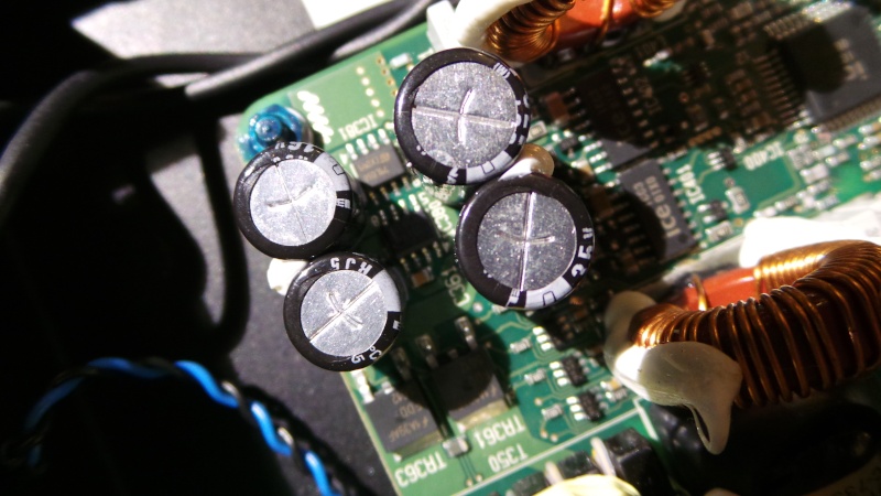

Visto che ultimamente vi piace parlare degli ICEpower e considerato che ne possiedo uno, vi lascio le mie impressioni sul modello in mio possesso, basato sulla scheda 50ASX2.
Per integrare il mio giudizio aggiungerò delle immagini così che i vostri possano essere acquisti consapevoli anche in merito a come sono realizzati certi prodotti.
Si tratta di un amplificatore che ho acquistato usato e che nonostante mi sia sembrato come mamma l'ha fatto, preferisco evidenziare questo aspetto, perché qui abbondano soggetti dalle mani molto attive, praticamente dei mancati chirurghi.
Docet dovrebbe significare "insegna" ma in questo caso vedrete che da insegnare c'è proprio poco, anzi, a ben vedere qui il detto "Chi non sa fare, insegna" calza alla perfezione.

L'unica cosa che mi lascia perplesso in quanto affermano è la destinazione del prodotto all'interno di televisori a schermo piatto; oltre alle dimensioni che ne renderebbero impossibile la collocazione, ulteriori problemi arriverebbero dai disturbi emessi, anche a causa dell'alimentazione integrata sulla stessa scheda, che essendo a commutazione produrrebbe qualche battimento di troppo.
Sorvolando sulle etichette in carta apposte anche all'esterno, ho l'impressione che le capacità di questo presuntuoso assemblatore emergano dando un'occhiata ai vari siti che utilizzano per far conoscere i propri prodotti.

Aggiungo altre foto prima di riscrivere il testo che ho inavvertitamente rimosso tra l'anteprima e l'invio. Purtroppo era lungo, perciò dovrò fare tardi.

Prima di parlare di come suona l'amplificatore, mi preme terminare la marchetta pubblicitaria che ho aperto per Docet, che produce a mano questi apparecchi, come riportato sul manuale e come evidente, purtroppo.
Non ho motivo di pensare che l'amplificatore che ho acquistato di seconda mano sia stato manomesso; chi lo ha posseduto ne deve essere rimasto molto deluso e deve aver deciso di liberarsene rapidamente.
Anche nelle foto che ho inviato si vede benissimo come sono costruite queste elettroniche, con che competenza e con che grado di cura. Chiunque ad acquisto concluso, leggendo il manuale può perfettamente rendersi conto di trovarsi davanti all'improvvisato di turno, anzi il linguaggio adottato è un test universale.

Persino nel documento testé citato e nelle foto prese dal sito, come la prima con cui ho aperto la discussione, si vede la cura riposta in ogni dettaglio, come le viti mancanti sullo chassis, che fortunatamente erano presenti nell'esemplare in mio possesso, che ha tutte le viti ancora integre, a provare la genuinità del prodotto.

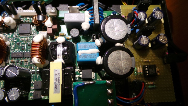

La parte fatta meglio è senza ombra di dubbio l'amplificatore operazionale montato su basetta millefori, che ne fa un prodotto potenzialmente valido e privo di condensatori nel percorso del segnale.

Lo chassis presenta dei fori aggiuntivi alla propria base che con una diversa presa di alimentazione per la rete elettrica avrebbe permesso di montare la scheda in una posizione più arretrata. Perché mai avrebbero dovuto farlo? Semplice, perché necessario.
Osservando attentamente le foto noterete che il potenziometro fissato a pannello è saldato su una piccola basetta, che è stata opportunamente sagomata allo scopo di rimuoverne una parte. Infatti una delle piste è stata ricostruita con uno spezzone di cavo, del quale non commento lo schifo di saldature fredde che vedo.
No, non sto facendo lo schizzinoso, ma se uno di noi porta a casa un prodotto venduto anche in negozio, ad un costo che orientativamente balla dai 250 euro fino ai 289, vorrebbe che il costruttore non montasse il potenziometro proprio sopra e adiacente ad un trasformatore!
Anche i cavi interni, non schermati, sono stati saldati e incollati in qualche modo, avendo cura che non si spostassero perché la scheda contenuta, l'unica prodotta industrialmente, integra un alimentatore a commutazione che può andare in battimento con la frequenza utilizzata dai finali in classe D, che a loro volta, dai 90 Hz di partenza sono a rischio pure per la tensione di rete e della conseguente pulsata che si ottiene in uscita al raddrizzatore all'ingresso dello stadio di livellamento.

Anche la colla utilizzata in abbondanza rende inequivocabile la criticità del prodotto verso le vibrazioni, ma questo è un dettaglio che premia il produttore della scheda.
Maurarte e altri riferiscono della resa straordinaria di questo amplificatore quando abbinato ad un pre-amplificatore, e in questo Docet non ha fatto un brutto lavoro, come un dilettante potrebbe pensare vedendo la scheda millefori. Non è vero che suoni male senza un pre, semplicemente il modulo deve ricevere i segnali per cui è progettato ed essendo rivolto agli OEM, ha fatto bene Docet ad inserire il circuito con l'operazionale.
Gli altri due componenti attivi presenti in foto sono gli stabilizzatori monolitici 7812 e 7912 che servono a fornire la tensione simmetrica di funzionamento. Il difetto in questo caso sta nel fatto che la scheda OEM sarebbe provvista di un circuito anti-bump parzialmente vano a causa dello stadio aggiunto che all'accensione genera un piccolo bump con leggero ritardo rispetto alla protezione presente.
La scheda ICEpower è critica e va facilmente in oscillazione; proprio per queste ragioni, sarebbe stato utile allontanarla, anche ruotandola, dal potenziometro e dal pre, meglio ponendo in mezzo dei lamierini di schermatura.

In sintesi per arrivare a esserne soddisfatti bisognerà porre rimedio all'inettitudine di chi non ha nulla da insegnarci e ridurre al minimo tutte le interferenze interne al cabinet del Docet K-Amp.

L'oggetto in questione é stato sentito personalmente da me e confermo riga per riga, quanto detto da Christian, anzi aggiungerei che un mio alunno la basetta con un po' di acido se la sarebbe disegnata, mai avrebbe venduto un oggetto finito, con una millefori...
