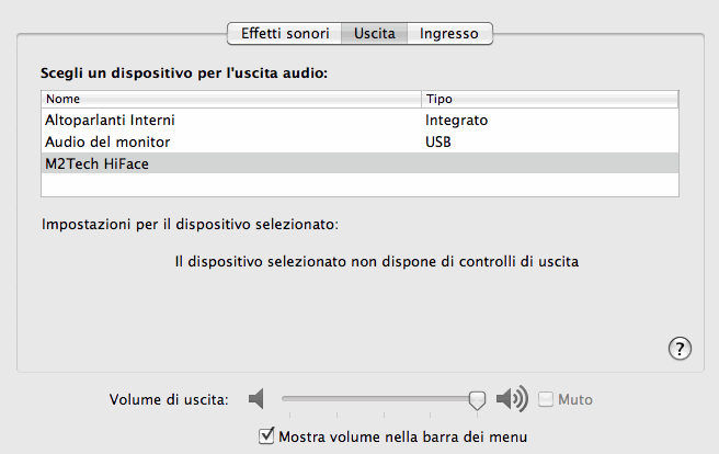

problema con Hiface One
Messaggio  mauz il Mar 29 Gen 2013 - 11:54
col cdp sony 338 esd è un amore, ma col macmini+hiface il segnale è disturbatissimo.
non pensavo fosse così difficile trovare fisicamente un adattatore minijack/toslink, per cui ho dovuto ordinarlo su ebay e quindi non ho ancora potuto provare questo collegamento.
MacOsx 10.6.8. riproduce solo audio a 44.1
con i file nativi a 96 e a 192 Khz non riproduce nulla, solo silenzio.
le scariche scompaiono del tutto settando a 48 un brano a 192 khz, che a 192 non si sente, il flusso audio è appunto pulito ma il brano è comunque inascoltabile perché l'esecuzione è rallentatissima.
con qualsiasi di questi sw, iTunes, Amarra, Fidelia, Audirvana, BitPerfect, Vlc, il segnale audio è intelligibile ma spezzato e sovrastato da scariche continue.
con Clementine, che non è proprio il sw che vorrei usare per ascoltare meglio la musica, se setto nei dispositivi audio l'hiface a 48 Khz invece non c'è nessun problema I see
ho scambiato gli ingressi e il cdp suona tranquillo, la cuffia idem se la sento dal cdp mentre con l'audio in arrivo dal mac presenta anche lei lo stesso problema.
reinstallato il driver della hiface, riavviato più volte, ma niente, sempre uguale...
nessun problema invece ascoltando con il dac xiang sheng e il superpro, anche a 96 Khz, che è il massimo dello xx.
cosa potrebbe essere?

potrebbe centrare qualcosa l'impostazione dei due canali a 32 bit? è l'unica opzione disponibile

@mauz ha scritto:potrebbe centrare qualcosa l'impostazione dei due canali a 32 bit? è l'unica opzione disponibile
A me i file a 96 non li riproduce ne a 16 bit, ne a 24 ne a 32...

Intanto mi ha risposto Stan dicendomi che non sa come il Mac processa i file audio e che dalla mia descrizione sembrerebbe come se il buffer audio del Mac non sia settato correttamente, quindi la velocità con cui il Mac decodifica è affetta da un pesante jitter.
A quanto so non si può settare il buffer audio su Mac (se qualcuno lo sa mi faccia un fischio!!) quindi non ho idea di come poter risolvere il problema...

Messaggio  mauz il Mer 30 Gen 2013 - 0:09
hem.. fino a tempo fa' musiland non era compatibile col mac. poi è uscita una versione beta dei driver: http://hifiduino.wordpress.com/2011/12/29/new-driver-and-imminent-support-for-macintosh-os/
che sarebbe la MlCyMon.pkg da scaricare qui: http://www.musiland.com.cn/downloads/drivers/beta/
mah!? Hoping
il buffer si dovrebbe regolare dalle applicazioni audio che ne prevedono la funzione, bitperfect, credo anche Audirvana... su iTunes non è regolabile, ed è anche l'unico player che mi funzioni, Fidelia va' addirittura in crash... è possibile che avrò fatto casino nel settare le preferenze nei vari player che ho provato e creato dei conflitti.
ma con altri dac non succede però.
domani ricomincio a guardare

Con Bitperfect ho provato ma niente da fare, Audirvana mi fa solo scegliere "Use Max I/O Buffer Size" ma niente anche così...
Per quanto riguarda i driver non credo serva a molto installarli senza avere una musiland.

Messaggio  mauz il Mer 30 Gen 2013 - 0:37
non se Dante ti chiede di farlo e ti fa' usare la sua però Wink
sto usando il superpro come trasporto USB>RCA, max 48Khz, ma per intanto funziona tutto correttamente a 44.1. intanto rodiamo e poi pensiamo magari alla NuForce Smile

Non sono convinto sia una questione di trasporto o connessione, secondo me c'è proprio qualche problema di compatibilità tra il BM e il Mac...
Se il problema fosse il Mac il fenomeno dovrebbe presentarsi anche con tutti gli altri dac. Un mio amico ha avuto sia il vdac 2 che il cambridge audio, attaccandoli sia in coassiale che in toslink ad un mac mini e non ha mai avuto problemi...
Sinceramente non mi va di spendere altri soldi per un trasporto o altro, vorrei funzionasse così com'è dato che così dovrebbe essere...
