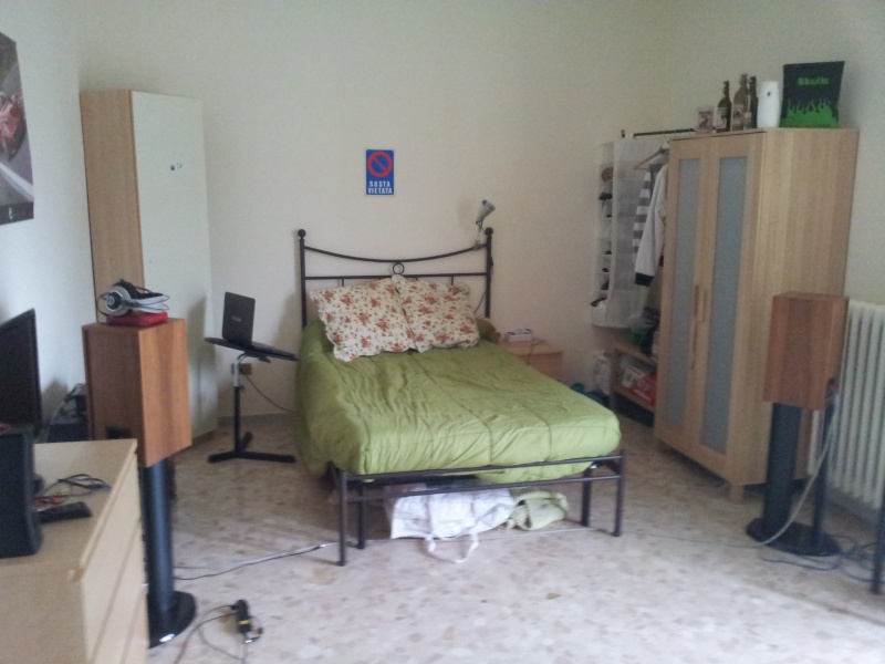

Messaggio  skulls91 il Ven 25 Gen 2013 - 15:47
salve ragazzi,oggi scrivo per chiedere aiuto...so che e difficile spiegare pero vorrei un consigli...ho provato a sistemare alla meglio i miei diffusori b&w dm5 pero non so sicuro ho sbagliato qualcosa quindi vi posto una foto della camera (studente fuori sede) ,il punto di ascolto e il letto XD ahahah
attendo consigli
ps:scusate il disordine XD

Ma che tipo di consiglio ti serve?
A prima occhiata ti direi che i diffusori sono troppo distanziati tra di loro, hai recuperato con del toe in, ma non credo che basti.
Poi quello alla destra delle foto sembra più avanzato dell'altro. Dovrebbero essere alla stessa profondità.

Messaggio  skulls91 il Ven 25 Gen 2013 - 20:32
in media a che distanza dovrei posizionare i diffusori tra loro?

Messaggio  robertopisa il Sab 26 Gen 2013 - 6:47
Immagino che ascolti la musica sdraiato sul letto:
1) Hai la testa vicino alla parete posteriore della stanza e quindi ci sono le riflessioni posteriori che ti disturbano la ricostruzione del palcoscenico sonoro, ma se la tieni sul cuscino probabilmente compensi: sarebbe meglio se tu potessi distanziare il più possibile il letto dalla parete posteriore.
2) Se non hai problemi eccessivi di passaggio, metti i diffusori ai due angoli del tuo letto (lato piedi), dovresti formare quasi un triangolo equilatero con la tua testa.
Praticamente crei così un ascolto di tipo "near field" che ti migliora la ricostruzione scenica. Facci sapere...

Messaggio  homesick il Sab 26 Gen 2013 - 8:11
@robertopisa ha scritto:Immagino che ascolti la musica sdraiato sul letto:
-R
quoto e tutto e aggiungo di non inclinare i diffusori in maniera così accentuata nei confronti dell'ipotetico punto di ascolto , vabbè il suono in your face ma così sembra che vuoi che i diffusori ti sparino contro Laughing

Messaggio  skulls91 il Sab 26 Gen 2013 - 8:51
grazie mille allora passo alla vecchia configurazione ...con i diffusori ai piedi del letto XD

Messaggio  skulls91 il Gio 31 Gen 2013 - 15:10
e bhe molto meglio ,appena ho un po di tempo con un amico mio provo a orientarle ancora meglio ,per caso usate qualche cd per centrare meglio la scena sonora o ad orecchio XD?
