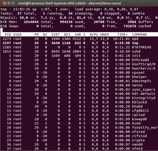

Re: Ottimizzazioni player MPD Embedded (RaspBerry, HackBerry...)
@francoiacc
Non ho avuto tempo di fare delle altre prove, ma l'impressione è che la cpu sia molto usata nell'ascolto dei brani 24/96. Molto vuol dire sempre sopra il 50%.
Magari rimanesse intorno al 10-15%
Sei sicuro di questo valore? Non per diffidenza, ci mancherebbe E' per capire se ci sono margini di miglioramento e magari come fare

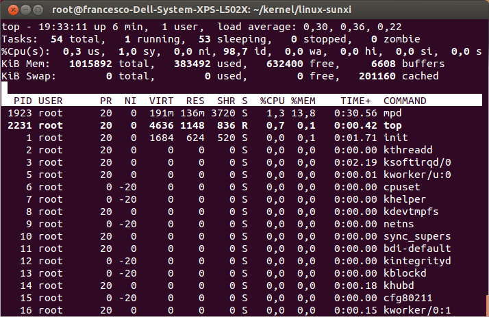

Hai ragione a diffidare, sono sempre molto distratto e molte volte faccio tante cose e di fretta ed in ultimo tendo a dimenticare molto. Comunque eccoti qualche screenshot:
come vedi parlo di un 24/96
Ovviamente in fase di bufferizzazione il CPU% sale intorno all'80%
mmm...
Allora devo capire come mai la riproduzione dei 24/96nel mio è così difficoltosa.
Strano perché invece i 44.1 sono riprodotti con carico quasi nullo. Non capisco...
Tu non usi share di rete vero? Hai un hdd collegato se non ricordo male.
Quando hai tempo potresti dirmi come hai configurato il buffer su mpd?
Grazie, anche per le schermate

@Menestrello
Riesci a vedere quanto della CPU impiegata da MPD è in user space e quanto in kernel space? Ci sono differenze a suonare lo stesso brano da disco e da rete?
Ci sono differenze a suonare lo stesso brano da disco, due volte di seguito (la seconda volta dovrebbe essere letto dalla cache se la memoria è sufficiente).
Giusto per avere qualche indizio e capire se è un problema legato alla decodifica e quindi alla capacità di elaborazione del processore o se è invece legato al supporto di memoria (disco, file system, ecc...).

Ecco il risultato dopo le ultiime ottimizzazioni mandando in play un brano a 24/96:
Dunque quando parte la riproduzione del brano inizia a bufferizzare e la percentuale di CPU sale facilmente al 90% per qualche istante (anche per i 16/44) per poi scendere e attestarsi a valori molto bassi. Tra l'altro in tale fase si vede che il disco lavora di piu'. L'occupazione di memoria e' 216MB con MPD in funzione, se scarico MPD scende a 85MB. Facendo partire il sistema con il disco staccato in pratica non carica MPD e l'occupazione di memoria e' di soli 45MB.
Rispetto al kernel di Menestrello, da quel che mi ricordo, ho disabilitato il support for paging, ho inserito le tre patch pe cortex A8, poi ho impostato a Voluntary Kernel Preemption il Preemption Model, disabilitato completamente il CPU Frequeny scaling, inoltre ho rimosso il supporto per CD-ROM e NFS e disabilitato qualche altra cosa che al momento non mi sovviene.
La temperatura del chip e' assolutamente normale.
A dimenticavo, uso il kernel 3.4.19.
le 3 patch per cortex?
Quali sono?
A questo punto si fa quasi prima se mi mandi in qualche modo i file che si ottengono dalla compilazione, uImage e i file sotto lib.
Quali sono?
@Menestrello
Prova con vmstat 1 100 (lanciato prima di far partire il brano) che la prima riga di output di solito non è abbastanza significativa.

@switters
ora sto provando a caricare il kernel di francoiacc, poi riprovo
@francoiacc
grazie, sto provando. Le 3 patch che dici sono quelle per il realtime? Hai seguito qualche guida da qualche parte?
@francoiacc
Menestrello- Membro classe argento
- Data d'iscrizione : 24.01.11
Numero di messaggi : 3131
Località : Empoli
Provincia : molesto
Impianto : bacato
Altrimenti se vuoi veramente andare a fondo della questione e divertirti a fare un po' di profiling puoi usare sysprof, oppure ricompilare mpd con le opportune opzioni e usare gprof
Poi mandi i risultati allo sviluppatore di mpd
Credo di essermi espresso male (come al solito ) le 3 patch a cui mi riferivo sono in System Type e precisamente i primi 3 ARM Errata. Comunque non non ho seguto alcuna guida per la mia configurazione piu che altro ho attinto da questo 3d e qualche altro forum in giro.
Figurati. Ne so quanto primafrancoiacc ha scritto:Credo di essermi espresso male (come al solito ) le 3 patch a cui mi riferivo sono in System Type e precisamente i primi 3 ARM Errata. Comunque non non ho seguto alcuna guida per la mia configurazione piu che altro ho attinto da questo 3d e qualche altro forum in giro.
Mo devo andare a scovare ste patch dove stanno
Sto provando il kernel, non c'è il supporto cifs, ora aggiorno.
Provo a formulare un'ipotesi: i flac 24/96 che ascolta francoiacc non sono gli stessi che ascolto io
Ok, sembra una caxxata, ma visto che l'hardware è lo stesso, non mi spiego altrimenti.
Ho fatto una prova con il tuo kernel e durante l'ascolto dello stesso brano precedente era forse quasi peggio.
Difficile da stabilire con il comando top, comunque il minimo che ho visto è stato una volta il 50%. poi sempre sopra al 70 e spesso oltre il 90.
Oltretutto il FLAC non era in rete perché non c'è il supporto cifs ma sulla SD.
Insomma, non mi so dare altre spiegazioni
Ora sospendo le prove e vo a letto
Comunque l'idea di ricompilare mpd non è malvagia da dove prendo i sorgenti?
Menestrello ha scritto:Comunque l'idea di ricompilare mpd non è malvagia da dove prendo i sorgenti?
Hai provato solo una volta a suonare il brano o due? La seconda volta il file avrebbe dovuto essere in cache.
I sorgenti di mpd si scaricano da sourceforge. A seconda dei formati e delle feature che vuoi servirà anche qualche libreria.
