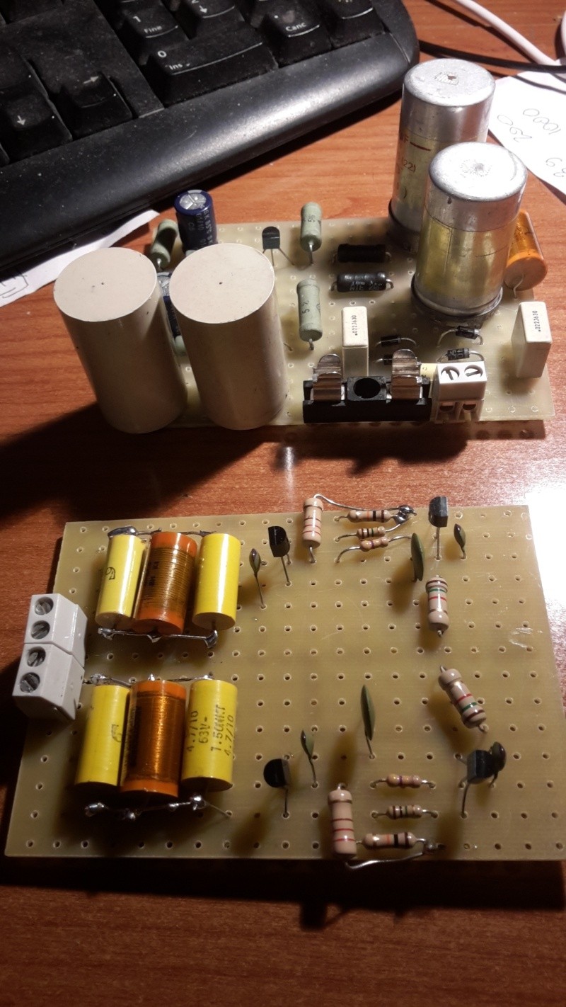

Messaggio  valvolas il Sab 16 Feb 2013 - 0:00
realizzato su scheda 1000 fori unica sakamoto con tip 31,tamburata di caps a quota totale 5400 micro circa,e i due canali

Messaggio  valvolas il Lun 3 Nov 2014 - 20:10
Dopo i suggerimenti di mau e altri avevo costruito un muletto (il cui schema originale viene da un pre akai del 72 naturalmente con altri transistor) lasciato poi nell'armadio,non tanto per problemi di qualita' ma di inseguire altre cose.Recentemente rileggendo un tread di mau con uno schema a doppio giratore cioe' uno x canale (in un altro forum) mi aveva preso l'idea di sperimentarlo e nel contempo migliorare lo steve con un buffer a mosfet gia' sperimentato su suggerimento della ''colonna Romana'' (ziobruno,esimio..) sulla V3 poi V4.Ho ricostruito il muletto partendo da questi presupposti,il risultato che ne e' venuto fuori e' un piccolo pre veloce e gradevole con un guadagno limitato ma che pilota agevolmente qualche finale ostico.Momentaneamente ho gli schemi solo a penna,appena riesco a dargli una cornice grafica decente li posto se a qualcuno interessa cimentarsi in un lavoretto semplice ma abbastanza rifinito.Alcuni accorgimenti come ad esempio lo snubber sono esagerati per un piccolo pre,ma avendo a disposizione il materiale non gli ho fatto mancare nulla Very Happy

Messaggio  valvolas il Mar 11 Nov 2014 - 22:38
la versione ''grafica decente'' e' arrivata grazie alla ritrascrizione di francesco (per ora lo stadio di linea)
