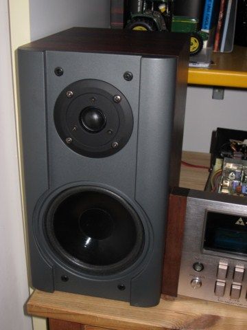

Sono da molto tempo in possesso di una coppia di diffusori sconosciuti, cinesi, mi ricordo che una quindicina d'anni fa le trovai in casa, ho fatto qualche ricerca ma non ho trovato niente in merito, pare inesistente sia la marca che alcuni componenti.
Il produttore è un tal "BJ" e il codice del prodotto è sp661 sono due monitor bass reflex in MDF di dimensioni 18*15*28cm lo spessore dell'MDF è di 15mm nel frontale e 13 per i pannelli laterali, quindi con un volume interno di circa 5litri

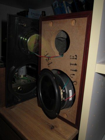

aprendole ho trovato un driver Koda 75s2-1
un crossover sempre con stampigliato Koda
il midwoofer è sconosciuto, c'è scritto solo "5p15 50w 8 ohm" ed è un mid da 10 cm con il cono in materiale plastico
Che ne pensate? che son delle ciofeche l'ho capito anche da solo
