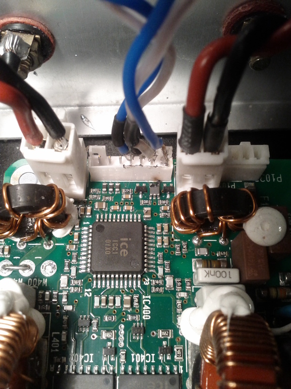

Vi ringrazio, e infatti guardando meglio ho notato che una magagna vistosa c'è!
Guardate questo scatto:
Come potete vedere, appena sotto al connettore bianco degli ingressi, a destra, c'è un piccolo integrato fuso...
Mi chiedo due cose:
1) è riparabile? (temo di no)
2) cosa può aver eventualmente sbagliato il mio amico per causare un danno simile? A cosa servirà quell'integrato? Sul datasheet è indicato con la sigla "L100".
vi ringrazio per l'aiuto.

Messaggio  Charli48 il Lun 21 Gen 2013 - 1:29
@Miclaud ha scritto:
Mi chiedo due cose:
Non credo sia riparabile perche potrebbe essersi guastato anche qualche altro componente.
Potrebbe aver scollegato le uscite con l'ampli acceso creando un'extra tensione sui componenti.
