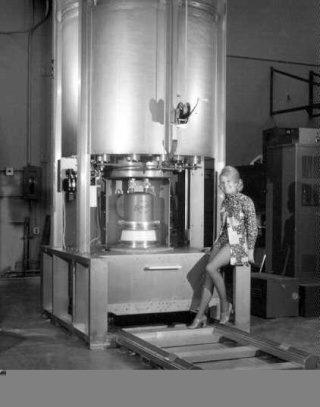

Messaggio Da valterneri Sab 21 Set 2013 - 3:07
Ok, ammetto che per scaldar questa ci voglion più di 5 minuti,
soprattutto la ragazza!
Le valvole si consumano? Megatu10
