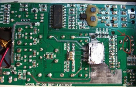

ho preso una foto dal web, non fare caso allo stato malridotto della scheda!! è una foto sul potenziometro
devi ponticellare dove ti ho indicato con l'arancione.. è la stessa modifica che consiglio a kyuss..
puoi ponticellare anche solo in un punto, tanto le piste sono collegate
quanto a vedere se è levramente l'interruttore, non serve farci passare corrente dentro.. stacca tutto, compreso il cavo d'alimentazione.. metti il tester su test ohm (resistenza) e vedi se c'è continuità tra i due punti che stanno nel cerchietto della foto che hai postato.. (ovviamente l'interruttore del pot deve stare in posizione di acceso)
comunque mi dispiace dirvelo raga.. non so a che prezzo avete comprato questo T ma è veramente pessimo.. ho visto tante foto online.. e quanto a progettazione e costruzione è uno dei peggiori.. chissà a quale ditta cinese hanno affidato la costruzione.. pensate, la foto sopra è presa da un utente del forum che lo aveva comprato.. e stava messo in quelle condizioni (saldature degne di un malato di parkinson, piste grattate!!!) Shocked

io ho unito solo il secondo segno il primo segno arancione metterebbe in corto questo elemento che non so cosa sia Embarassed

Messaggio  MrTheCarbon il Dom 30 Dic 2012 - 18:32
quello dovrebbe essere un condensatore di bypass, serve a non far sentire fastidiosi "switch".. diciamo che attenua gli scatti senza scendere nel particolare..
è collegato al potenziometro in parallelo, puoi anche cortocircuitarlo non succede nulla.. ponticellando escludi sia interruttore che quel consensatore la cui funzione è trascurabile
basta così.. non ponticellare niente più bastava anche uno solo di quei due, tanto sono collegati in parallelo Ok

Messaggio  kyuss il Dom 30 Dic 2012 - 18:43
il problema è farlo stare fermo. Se lo appoggi con le dita come ho fatto io Senza saldare fa le scintille....il mio ancora regge ma non penso gli facciano bene...

Messaggio  MrTheCarbon il Dom 30 Dic 2012 - 18:44
non conosco lo schema.. ma se quello è veramente un interruttore (come è probabile che sia.. o meglio penso di esser sicuro) non corri nessun rischio Ok
appunto.. le scintille.. non so.. se è alimentato a 12 o 24V rischi di far fare scintille.. diciamo che non sono salutari.. ma nemmeno rischiosissime.. in ogni caso io due punti di stagno ce li darei Smile

Messaggio  Daniele81 il Dom 30 Dic 2012 - 18:54
@MrTheCarbon ha scritto:non conosco lo schema.. ma se quello è veramente un interruttore (come è probabile che sia.. o meglio penso di esser sicuro) non corri nessun rischio Ok
niente...a parte le scintille nulla da fare...
mi sa che dopo capodanno il mio Dayton va da un tecnico a dare un'occhiatina...

Messaggio  kyuss il Dom 30 Dic 2012 - 18:57
mmm se scintilla non si accende in quell'istante il led deve essere collegato fisso e stabile...io l'ho saldato proprio perche non riuscivo a non farle fare

Messaggio  MrTheCarbon il Dom 30 Dic 2012 - 19:24
innanzitutto dacci due colpi di stagno che è meglio Wink
quanto al tecnico.. credimi.. se proprio non riesci a far funzionare quel coso.. comprane uno nuovo.. gli amplificatori digitali son già di per loro difficili da aggiustare, e poi l'ampli in questione è veramente fatto male.. spendere anche 20 euro per farlo sol vedere.. e fidati che è difficile che lo aggiusta.. è uno spreco..
