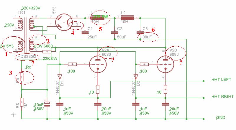

Premetto che di elettronica ho solo un'infarinatura, quindi alcune domande potrebbero essere stupide.
Punto 1: dove vanno collegati questi capi?
Punto 2: dove si collega il terminale 6?
Punto 3: che valore ha questa resistenza?
Punto 4: dove si collega il piedino 2?
Punto 5: cosa c'è scritto, in verde, sopra il simbolo dell'induttanza?
Punto 6: questo condensatore è da 90uF o da 80uF(come detto in un post precedente)?
Punto 7 cosa indica questa sigla (HDS28G2)?
Punto 8: perche nello schema ci sono due 6080? e poi dalle foto fatte, mi sembra di vedere che i diodi sono collegati alla 5Y3, giusto o sto cannando in maniera incredibile?
Grazie ancora per la disponibilità

Messaggio  piero7 il Ven 7 Ago 2009 - 14:30
Argh! ti rimetto lo schema aggiustato con photoshop, coi cad non vado molto daccordo...
Punto 1: dove vanno collegati questi capi? AI PIEDINI DEL FILAMENTI DELLA 5Y3
Punto 2: dove si collega il terminale 6? AL NEGATIVO D'ALIMENTAZIONE
Punto 3: che valore ha questa resistenza? VEDI NUOVO SCHEMA
Punto 4: dove si collega il piedino 2? AI PIEDINI DEL FILAMENTO DELLA 6080
Punto 5: cosa c'è scritto, in verde, sopra il simbolo dell'induttanza? NIENTE REFUSO DEL CAD
Punto 6: questo condensatore è da 90uF o da 80uF(come detto in un post precedente)? 80uF
Punto 7 cosa indica questa sigla (HDS28G2)? NIENTE REFUSO DEL CAD
Punto 8: perche nello schema ci sono due 6080? e poi dalle foto fatte, mi sembra di vedere che i diodi sono collegati alla 5Y3, giusto o sto cannando in maniera incredibile? PERCHE' LA 6080 E' UN DOPPIO TRIODO il datasheet della valvola lo scarichi di qui: http://www.r-type.org/pdfs/6080.pdf
Tutte le resistenze sono da un 1w eccetto dove indicato diversamente. Tutti i condensatori sono in polipropilene eccetto quello da 10uF.
Per alimentare i filamenti del pre DEVI USARE un'altro trasformatore e non questo.
Re: Realizzazione del pre Aikido
Messaggio  Kirmenel il Ven 7 Ago 2009 - 20:50
Grazie per lo schema e per le risposte, ma adesso ho altre cosa da chiederti Smile
Come trasformatore principale uno con al secondario le uscite: 320-0-320V 100mA, 5V 3A e 6,3V 3A è ok?
Le induttanze di filtro sono da 10H, ma da quanti mA e ohm devono essere?
Il toroidale per i regolatori di tensione che caratteristiche ha? ed i filamenti a che tensione sono alimentati?
Ciao Smile
Messaggio  piero7 il Ven 7 Ago 2009 - 20:58
@Kirmenel ha scritto:Grazie per lo schema e per le risposte, ma adesso ho altre cosa da chiederti Smile
Ciao Smile
Il trasformatore è più che ok! Non puoi utilizzare gli stessi 6,3 volt di questo trasformatore anche per i filamenti del pre, non per la corrente totale, ma perchè devi dare un riferimento +HT alla 6080 per far diminuire la tensione catodo/filamento, che sebbene in questa valvola sia di 300 volt, tenendolo più alto, non corri il rischio di danneggiarla. Anche ai filamenti delle valvole del pre dovrai dare un riferimento +HT, solo che è diverso (circa 1/4) dell'anodica.
Circa i filamenti del pre, se prendi le schede di tubecad.com puoi scegliere di alimentarle a 6,3 o a 12,6. Consiglio i 12volt. Perchè? Per economia energetica. Ad esempio, le E80CC a 6,3 volt assorbono 600mA l'una che per 4 fanno 2,4A. A 12 volt assorbono 300mA che per 4 fa 1,2A in totale. Quindi, avrai meno problemi nel realizzare uno stabilizzatore a 12V di soli 1,2 A.
Inoltre, con la 6080 avrai una separazione tra i due canali molto maggiore che nel mettere due semplici filtri LC, il che non guasta
Messaggio  Kirmenel il Dom 9 Ago 2009 - 1:19
Ariecchime! Very Happy
Scusami se continuo a stressarti, ma potresti dirmi se ho capito bene una cosa?
Allora, il piedino 2 della 5Y3 lo devo collegare ad un pin del filamento (7 o Cool della 6080, al restante pin faccio giungere il capo del secondario da 6,3V con la resistenza da 22k e l'altro capo (sempre del sec. da 6,3V) lo collego a terra.
Messaggio  piero7 il Dom 9 Ago 2009 - 1:35
@Kirmenel ha scritto:Ariecchime! Very Happy
None... i 5 volt li devi collegare ai piedini 2 e 8 della 5Y3, e da uno di essi ci prendi pure l'alta tensione (è una valvola a riscaldamento diretto, filamento e catodo son la stessa cosa.
La 6080 funziona a 6,3 volt, che è l'altro avvolgimento del trasformatore, e quei 6 volt li colleghi (intorcigliando per bene i fili) ai piedini 7 e 8 della 6080.
I due avvolgimenti, a 5 e 6 volt sono indipendenti ed ognuno alimenta una valvola.
Dall'uscita della seconda cella di filtro (alla fine dell'alimentatore) porti un filo che tramite la resistenza da 22K porta il riferimento dell'alta tensione al filamento della 6080. Serve per alzare la differenza di tensione catodo/filamento e tenerla lontano dal limite massimo di sopportazione del tubo.
P.S. tieni presente che all'uscita delle due celle di filtro ce so più di 400volts senza carico. Quindi OCCHIO ALLA PENNA mi raccomando che ti puoi far male!!!
Messaggio  Kirmenel il Dom 9 Ago 2009 - 2:01
@piero7 ha scritto:Argh! ti rimetto lo schema aggiustato con photoshop, coi cad non vado molto daccordo...
Ok ora ho capito... mi dispiace ma non avevo compreso le tue risposte.
Grazie e alla prossima
P.S. per i condensatori da 25uF, 50uF e 80uF vanno bene quelli utilizzati per i motori?
P.P.S. Starò super attento
Messaggio  piero7 il Dom 9 Ago 2009 - 2:43
Prendi questi: http://www.upsgse.it/default1.asp?modello=19&cat=3&marca=4&foto=wb40.jpg&testo=Condensatori%20per%20avviamento%20motori%20WB40%3CBR%3E-%20Esecuzione%20base:Terminali%20Faston%20-%20Fondo%20Piano&modelloT=CONDENSATORI%20WB40&manuale=http://www.upsgse.it/pdf/manuali/catalogo.pdf&modello1=19

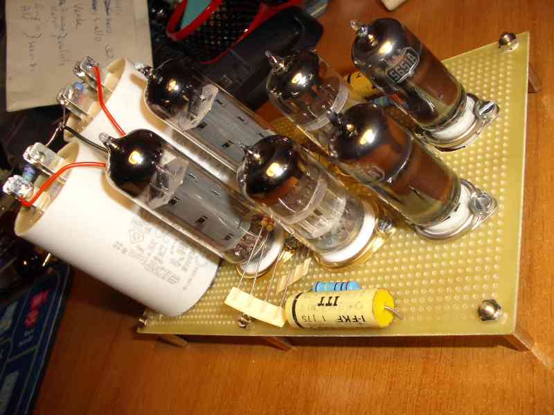

Messaggio  piero7 il Gio 29 Ott 2009 - 16:30
Ho finito e montato il regolatore (due regolatori per esser precisi) tutto a valvole, senza elettrolitici e con tubo a gas come tensione di riferimento: la 5651A
Questa è una valvolina zoccolo 7 piedini senza filamento che quando la tensione arriva al valore giusto si innesca il gas all'interno e si accende di un rosso vivo. Stabilizzando la tensione, praticamente è lo zener dei tempi delle valvole.
E' uno spettacolo accesa!
I regolatori sono due, uno per canale, così da avere maggiore separazione.
Ha preso il posto del ripple killer con la 6080. E' formato da una ECC83, una EL84 ed appunto la 5651 come riferimento di tensione (sostituibile con uno zener, ma perdendo il fascino di questa valvolina).
Per sapere come va all'ascolto... è più caldo del precedente ripple killer, ma è presto per parlarne...
To be continued.. (tanto mica ho finito co sto pre! Laughing )
Messaggio  madqwerty il Gio 29 Ott 2009 - 16:44
che sturiùne fikissimo quella valvola col sole al tramonto dentro! Dribbling
quanto costa e dove la trovi?
a quanti volt si accende?
hai info in merito? DS, AN, robe così (una ricerca veloce su internet e non ho trovato niente)
io la monterei anche se non serve a niente, solo per fare figura Hehe
Messaggio  piero7 il Gio 29 Ott 2009 - 16:54
@madqwerty ha scritto:che sturiùne fikissimo quella valvola col sole al tramonto dentro! Dribbling
hahahahahaha ce ne sono di più belle se le vuoi per motivi estetici soltanto, non hanno filamento e per accendersi devono essere attraversate da una tensione

Argh! Un canale ha un sibilo strano... è saltata una 5651A Sad

Le stabilizzatrici a gas so rumorose
Messaggio  piero7 il Ven 27 Nov 2009 - 13:52
@robertor ha scritto:posteresti lo schema della sezione con le 2 valvole rosso tramonto?
a cosa servirebbe, a raddrizzare la corrente?
no vero!?!?!
scusa robè, ho visto solo adesso il tuo post sulle valvole col sole dentro...
Un canale s'è messo a soffiare come una biscia. Oddio, niente di trascendentale, ma soffia di più dell'altro. Le stabilizzatrici a gas so rumorose. Una l'ho già cambiata, e mo ne ho cambiata n'altra. In realtà, anche quella rumorosa trasmette rumore per induzione alla ECC83 che gli sta accanto, so troppo vicine!!!! Se ci appoggio le mani sulla ecc83 il soffio smette.
Ma li mortacci... Mad
Cambio le ECC83 con quelle del buon mauro, uguale. Servirebbero, vista la vicinanza, schermarle con zoccolo e cappuccetto d'alluminio che non ho. Allora mi so ricordato che le russe 6N2 hanno lo schermo (pin 9) che è possibile collegare a massa. Ricablo i filamenti, monto le 6N2, pin 9 a massa e... è diminuito moltissimo! Ora ho due strade:
A) metto gli schermi alle 6N2 (devo cambiare zoccolo ed ordinarlo dalla russia e aspettare una vita)
B) levo le stabilizzatrici a gas e metto due zener.
Metto gli schermi. So troppo fighe le stabilizzatrici a gas chi le ha viste accese ha sempre detto: ohhhhh come so belle! Laughing
Richiesta d'aiuto: Qualcuno che ha un negozio sottomano e mi potrebbe aiutare a prendere due zoccoli nova con il castelletto per poter montare gli schermi cilindrici? In pratica mi servono due zoccoli noval con porta schermo e relativi cilindretti schermati in alluminio. Se li ordino da ebay me tocca aspettà un paio di settimane... Sad
Altra lezione di vita: le cose puffe, vicine vicine, possono creare problemi... argh!!!
Messaggio  Tfan il Ven 27 Nov 2009 - 14:04
hai provato da Vintage HiFi?
ma scusa non puoi semplicemente mettere uno schermino in alluminio tra le due valvole??? tanto sta tutto nel contenitore mica a vista........

Messaggio  kereos il Ven 27 Nov 2009 - 15:15
Questa sera quando torno a casa do un occhiata ... ho degli zoccoli con schermo ma non ricordo se sono nova.. ti faccio sapere questa sera..

Messaggio  piero7 il Lun 30 Nov 2009 - 16:50
@kereos ha scritto:
ciaooo
Montati! Laughing
Grazie Loreto! Smile
