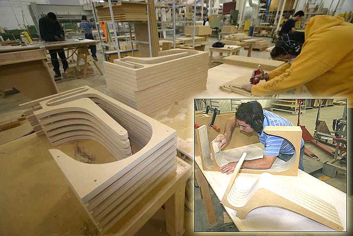

Ragazzi... incomincio a odiare questo forum... mi state facendo spendere un casino di soldi! Evil or Very Mad
Allora... mi sono imbattuto (sempre grazie a voi) in questo progetto a quanto pare "ottimo" ossia il solo-206 http://www.humblehomemadehifi.com/download/Humble%20Homemade%20Hifi_Solo-206_copy.pdf
Mi sono bastati 5 minuti per trovare il modo di farlo diventare estremamente costoso come progetto...
Vi faccio vedere subito due immagini:
Progetto Originale:
Modifica mia personale:
Un fornitore dello studio in cui lavoro mi ha preventivato un costo unitario per "lastra" di 18€ con MDF da 18mm... quindi a conti fatti ci vogliono all'incirca 750-800€ di MDF lavorato più ovviamente il costo delle Fostex...
Secondo è un prezzo ragionevole?
Conoscete "falegnamerie" piu "competitive"?
Avete suggerimenti per eventuali modifiche al disegno? (considerate che il disegno è una bozza! mancano fori e quant'altro!)
Cosa ne pensate?

Messaggio  Alessandro LXIV il Ven 14 Dic 2012 - 15:58
Posso sparare una corbellata megagalattica? Embarassed
E se usassi un blocco unico di polistirene ad alta densità lavorato con un plotter tridimensionale?

Messaggio  Mantis-89 il Ven 14 Dic 2012 - 16:03
Dalla mia assoluta ignoranza mi sembra una spesa esagerata Shocked
Non potresti fare una cosa tipo questa:
utilizzando fette vertiacali solo per le parti curve, dovresti utilizzare molto meno materiale, o sbaglio?

Messaggio  rattaman il Ven 14 Dic 2012 - 16:09
Secondo me , meglio fare il progetto originale....

Messaggio  nicommush il Ven 14 Dic 2012 - 16:19
già il case che avevi disegnato era bellissimo ma queste sono uno spettacolo !! Magari laccate e con le pareti laterali in vetro spesso che lasci vedere gli interni sarebbero pazzesche .
secondo me comunque non vale la pena spendere tutti quei soldi per il mobile !
se la cifra inizia a essere importante secondo me mooolto meglio un 3 vie tipo quello di fernando o quello di wasky .

Messaggio  porfido il Ven 14 Dic 2012 - 16:34
Mamma mia, che progettone! Le Solo sono davvero meravigliose, ostia... Dribbling
Ma usare il MDF pieghevole? Quello coi taglietti, insomma, tipo queste:

Re: Rivisitazione Solo-206
Messaggio  MassiDiFi il Ven 14 Dic 2012 - 18:02
Update...
Vorrei provare a seguire la strada del poliuretano espanso ad alta densità tagliato con la taglierina che abbiamo qui in studio...
Bisogna lavorarci su indubbiamente! Wink
Messaggio  Alessandro LXIV il Sab 15 Dic 2012 - 9:05
@MassiDiFi ha scritto:Update...
Voglio la comproprietà intellettuale del progetto !!!!!!!!!!!!!!!!! Very Happy
Valuta la possibilità di verniciare il poliuretano con dell'anti-rombo.
Per i laterali usa del policarbonato anche se la vedo dura imbullonarlo a quei profili esili almeno che tu non riesca a fare in modo che i laterali diventino una struttura rigida autopostante, in quel caso non scaricheresti peso sulla parte in poliuretano. L'estetica ne perde ma vedrei meglio per i laterali sempre del poliuretano ( e incollato ) e poi una verniciata finale esterna a lucido.
Comunque in bocca al lupo per la realizzazione, ti seguo.

Messaggio  MassiDiFi il Sab 15 Dic 2012 - 11:28
Ottima idea!
Le paratie laterali sono già di metacrilato.... ma bisogna capire quanto costa... forse per assurdo è più conveniente il vetro... devo chiedere!
In tutti e due i casi le paratie laterali sono chiuse a "pacchetto" con la parte centrale di poliuretano tramite dei perni filettati... un po come in tutti i progetti che si vedono di questo tipo!
In caso di uso del metacrilato come hai suggerito tu si potrebbero fissare i piedini di supporto direttamente sul metacrilato... ma in quel caso ne dovresti mettere 4 e non 3... a meno che il 3 (centrale) lo fissi in qualche modo sul poliuretano!
Perfetto l'anti rombo! Very Happy io non l'ho mai utilizzato... ma una volta asciutto si può carteggiare e verniciare? o vanifichi il suo effetto? perché sarebbe perfetto come "crosta" al poliuretano! Smile
Mi rendo conto che una cassa del genere non avrà mai il pedigree hiend però è anche vero che cosi facendo si vanno a spendere forse 100€ di materiale per la coppia (escluso i driver).
A tal proposito... domanda:
Si possono sostituire le fostex con una marca più economica? cosi siamo coerenti fino alla fine con la natura economica del progetto! Very Happy
Con quali driver si possono cambiare le FE206E? c'è un driver dalle caratteristiche tecniche simili ma più economico? magari della tangband?
