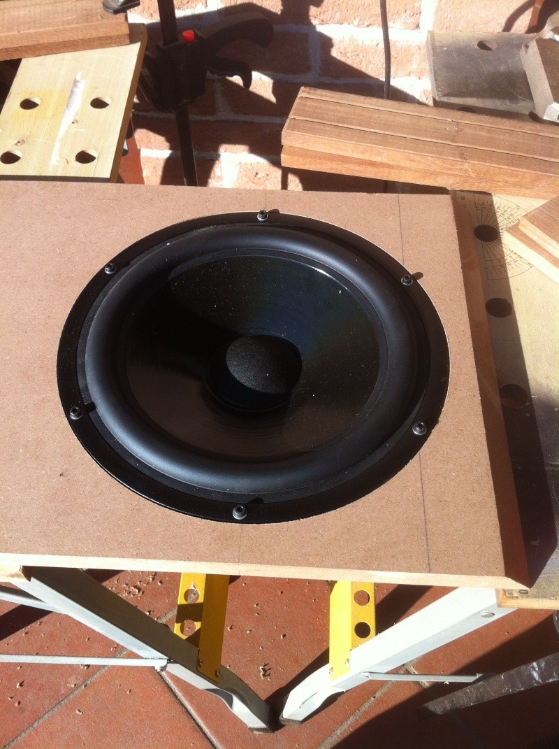

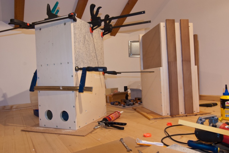

Eccoci per un aggiornamento,
Per ora sto mettendo assieme solamente l’elemento basso in versione Transmission Line.
A vederlo così a metà dell’opera ammetto che non si presenta molto bene… però le cose vanno tranquillamente secondo i piani e senza sorprese.
Qualche spiegazione tecnica.
Dato che ho scelto di eseguire la metà superiore in granito, dovevo trovare il modo di dare continuità tra legno e pietra. Ecco quindi che una prima costruzione in masonite di 3 mm serve da scheletro per sorreggere gli elementi interni della trasmissione di linea e sulla quale ho incollato le parti esterne sia in legno che in granito.
La parte posteriore è stata ulteriormente irrobustita con di listoni di legno tropicale estremamente duro (e tagliente! aia!). Per ora ve ne sono solo 2 per cassa ma presto tutto il retro verrà ricoperto da quel legno, che servirà anche da “cornice” al granito.
La parte frontale deve ovviamente ancora essere forata per accogliere il woofer. Su di essa andrà un ulteriore piano in MDF di 19mm che sarà il vero supporto del woofer e verrà sagomato a 45gradi nella sua parte alta.
Cosa sta andando bene…
Le misure fatte per i vari tagli del legno e del granito
La sparachiodi pneumatica (che figata! È la prima volta che la uso)
Le viti torx , mai più userò viti phillips o ancor meno a taglio.
Cosa va meno bene…
Il compensato in pioppo. Non mi piace! Tutte le tavole si sono svergolate dopo solo qualche giorno dal taglio. Poi è un materiale che risuona troppo. Avrei fatto meglio a prendere altro MDF o compensato marino. Dove vivo, non sono riuscito a reperire del compensato di betulla come quello usato da Troels.
Prossima tappa dopo aver incollato il granito sull’altra cassa? Stucco e carteggiatura a manetta!

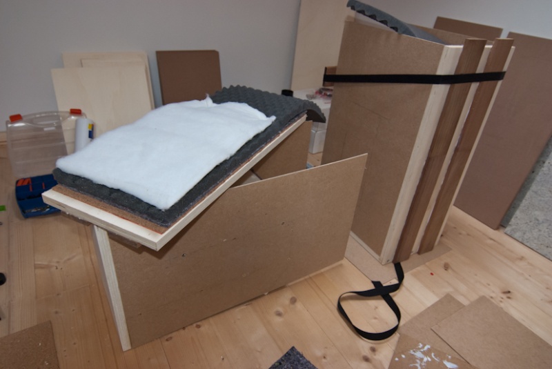

Pian pianino andiamo avanti,

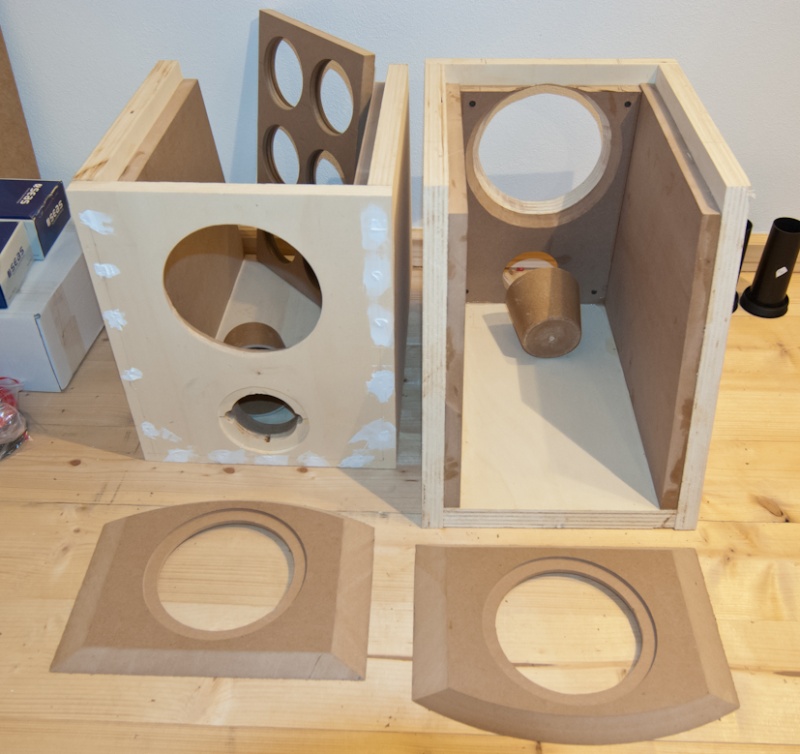

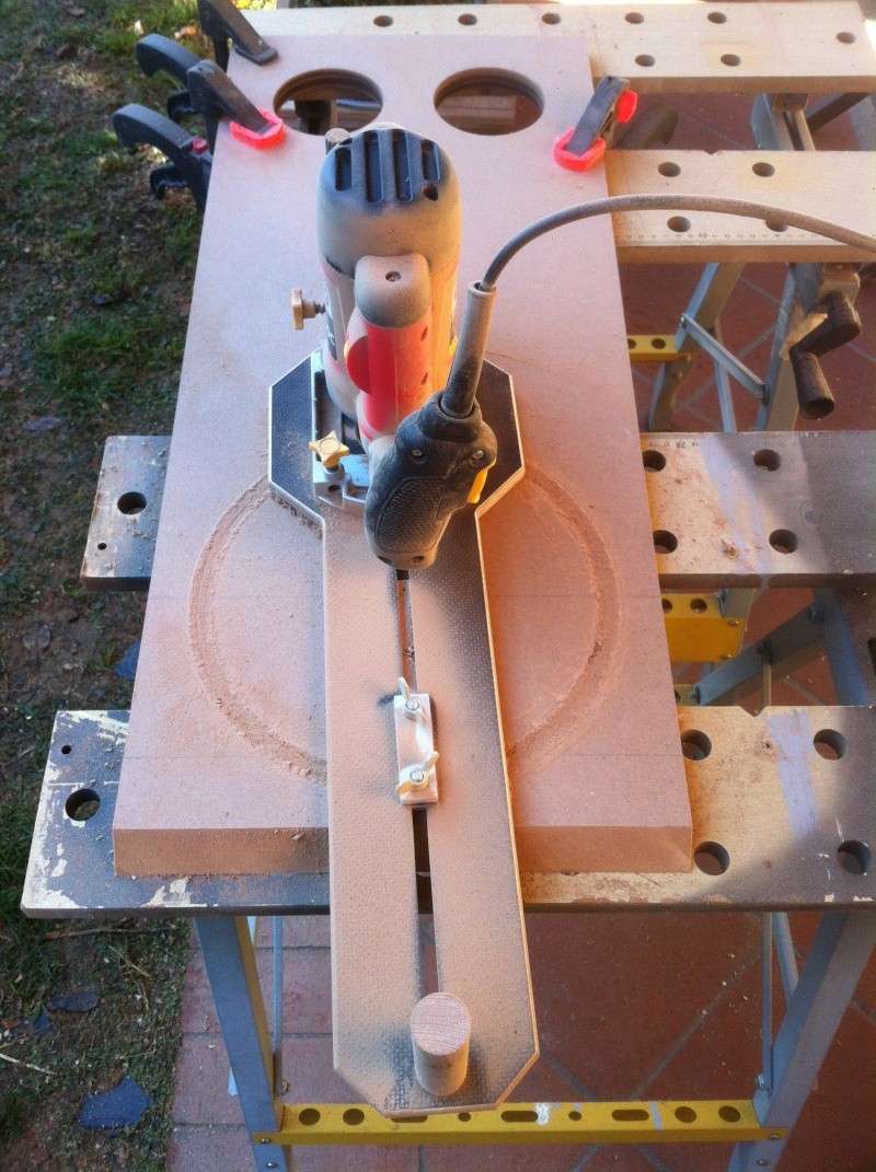

Ho cominciato il componente per le alte e medie frequenze e devo dire che sono molto contento di aver completato (con successo) il pannellino sagomato a sostegno del mid-woofer.
Questo è il lavoro che in assoluto mi ha creato più rompi capo e stress dato le sfaccettature molto particolari da eseguire. La precisione millimetrica in tutti i tagli era d'obbligo e il timore di sbagliare o di lasciarci le dita era alto ma, miracolo, è andato tutto bene.
Devo comunque lamentare che la fresa verticale in mio possesso è costata poco ma vale altrettanto… Certo, il motore gira e la potenza dichiarata c'è tutta ma la precisione nelle regolazioni non è il massimo e l'affidabilità… così così. La levetta per bloccare la profondità di taglio è in plastica dura e agisce su di un perno esagonale in metallo… Secondo voi, quanto tempo ci vuole prima di spanare l'attaccatura della levetta?
La struttura che sto eseguendo si discosta da quella specificata dal progettista, che a me sembrava dare un'aria troppo "monolitica" al tutto. Ho quindi preferito quella progettata per la versione "D" (Diamonds, mostrata sullo stesso sito) con quindi la parte posteriore obliqua e non in linea di trasmissione.
Dietro al tweeter, ci fisserò un cono tronco (si intravede nella prima foto) che conterrà della sabbia per annegare completamente il retro del tweeter. Questo al fine di smorzare ogni sua vibrazione o riverbero. Altro che nautilus della B&W!
Questi lavori, per via della segatura, devono essere eseguiti fuori. Con il ritorno del freddo, credo proprio che dovrò fare una bella pausa. A presto.

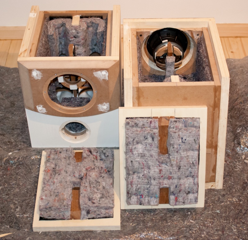

E dopo tanto lavoro, mobile completato! Ora il difficile compito di scegliere un colore. Qualcosa che si abbini a quello del granito… Si vedrà. Comunque non vedo l'ora di sentirlo ma temo che tra stuccaturine varie, passate di fondo e colore finale arriveremo a Pasqua…
dentro...

Grazie. Ho usato 4 tipi di il materiale fonoassorbente, nelle ultime foto si vedono due diversi tipi di "feltro". Uno molto spesso acquistato presso http://www.lautsprechershop.de/, in fattura riporta la dicitura "Cutting of needle fleece 2000 g/m2 1000x400, 20mm" al prezzo unitario di 19.90 (incluso iva al 19%). Quello meno spesso proviene da http://www.jantzen-audio.com/, riportato in fattura come "Grey felt in meter 2000X08mm 1 meter = 2m2" al prezzo unitario di 15.62 (incluso iva al 25%). Gli altri due materiali sono il solito polyester Acustilux binco e la solita spugna bugnata nera. (entrambi da Jantzen audio). Ciao
