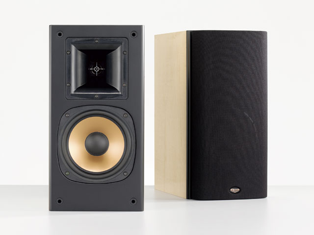

Come é possibile? Indiana Line Tesi 240 suonano meglio di Klipsch RB3
In associazione ad un NAD C350 ho un suono piu' cristallino, definito, presente con delle semplici Indiana Line Tesi 240 che con le molto piu' costose e corpose Klipsch RB3....che costavano credo piu' del doppio....
Sto sbagliando io qualcosa con le RB3? Sono su di una libreria, lo so non ottimale ma inevitabile...?
Possibile? Mi viene quasi voglia di venderle e prendermi un altro paio di Indiana Line....
Le casse sono in sdraiate in orrizontale....devo mettere dei piedini?

Re: Come é possibile? Indiana Line Tesi 240 suonano meglio di Klipsch RB3
Fammi capire hai messo delle klipsch RB3 dentro un una libreria in ORIZZONTALE...e dici che suonano male?
C'è giusto "qualcosa" da rivedere nel posizionamento.
1) Diffusori pensati per stare in verticale non vanno MAI messi in orizzontale. Rovini completamente l'emissione, e vale specialmente per le Klipsch che hanno delle trombe con un orientamento ben preciso. Un diffusore orizzonatle deve essere progettato così cambia il crossover, cambia il baffle, cambia la distanza tra tweeter e woofer e nel caso di klipsch la disposizione della tromba:
Non è un caso che esistano i canali centrali e spesso anche loro hanno gravi problemi se non sono progettati molto bene.
2) Le klipsch non sono diffusori da libreria, ma da piedistallo ( lo sono in realtà tutti i diffusori bookshelf).
Ci vogliono almeno 30/50 cm di aria e vanno posizionate molto bene per via delle trombe
Caspita! Quando le ho acquistate il venditore, uno "storico" della mia citta' mi disse che, visto lo spazio limitato era lo stesso metterle in orizzontale. Mi ha detto una castroneria allora
Purtroppo in verticale non mi ci stanno. Ho un altro scaffale dove non sarebbero incassate, pero' temo siano troppo pesanti. Altrimenti dovrei montarle sul muro? mmmh....vedi sotto....vicino al soffitto non sono troppo in alto?
Che altro potrei fare per ottimizzarle? Le piccole Indiana Line si sentivano decisamente meglio.
Se invece dovessi venderle quanto sono quotate queste casse? (hanno circa 8 anni)
Grazie!!
Grazie!!
transistor ha scritto:Caspita! Quando le ho acquistate il venditore, uno "storico" della mia citta' mi disse che, visto lo spazio limitato era lo stesso metterle in orizzontale. Mi ha detto una castroneria allora
Dei diffusori piazzati in quel modo non suoneranno mai bene.
Per prima cosa dovresti ridurre il contatto fra lo scaffale e la superficie del diffusore, con dei sostegni in gomma.
Poi se riesci aumenta lo spazio fra parete e diffusore.
L'ambiente d'ascolto può giocare strani scherzi ...
Oltre al fatto che le RB3 hanno un reflex posteriore.
acc... che ignorantitudine...sapere di non sapere! Sigh....eppure il commerciante mi sembrava esperto...
Stand non ci stanno proprio nella stanza e poi con bambini piccoli in giro non sarei tranquillo...gia' vedo le dita entrare nelle casse.
Provero' prima con i piedini in gomma.
In quel contesto, non ottimale ma obbligato e con quell'ampli, cosa sarebbe una buona scelta di diffusori? L'ideale sarebbe una permuta o una vendita del vecchio a pari prezzo delle nuove.
sigh...
transistor ha scritto: acc... che ignorantitudine...sapere di non sapere! Sigh....eppure il commerciante mi sembrava esperto...
sigh...
In quel contesto i gommini faranno poco e nulla ....oltretutto sono altissime !!! Cmq al top audio avevano presentato dei microdiffusori svedesi da piazzare a parete ma tempo che, nonostante siano molto più economici degli altri che conoscevo, quanto realizzi dalle tue non basterebbe mai.
Avessi la tua situazione ...e pur conscio che le starei castrando ...comprerei una coppia di LS3/5A (qualsiasi marca va bene purché originali) .... Non conosco il valore delle tue ma ad occhio non dovresti rimetterci troppo e avendole utilizzate in una situazione simile è. Il compromesso migliore che avevo trovato.
sigh...
Forse dei mini diffusori... di quale altezza / profondità disponi? A occhio direi meno di 30 cm...
Direi max 26 cm in altezza e 40 in profondita'
Forse la cosa più economica da fare è tenersi le indiana e vendere le klipsch...
R!ck ha scritto:Forse la cosa più economica da fare è tenersi le indiana e vendere le klipsch...
se come impostazione gli piacciono quelle non vedo perche dovrebbe tenersi le klipsch che negli ambienti piccoli hanno un caratteraccio....
certo tolte da li e messe su stand migliorerebbero molto ma le avvicinerebbe ancora di più al punto d'ascolto...e c'è da dire che anche le tesi messe su stand andrebbero meglio
io avrei qualcosa da suggerire:
http://www.kefdirect.com/ls50.html
sono diffusori pensati sopratutto per il mixing e, di solito, si possono piazzare anche in orizzontale, come si usava fare per le Yamaha NS10.
Posizionandole per lungo non perdi il fuoco del suono perché hanno il driver incastonato nel woofer.
A detta di molti suonano divinamente, ma sfortunatamente non costano poco.
miii...da libreria non vuol dire trattarle come un libro
le tazzine sotto..
Ricorda una regola che non ti fa sbagliare mai...ARIA...
Il suono si diffonde nell'aria e i diffusori devono respirare avanti dietro a destra e sinistra
le tazzine sotto..
Effettivamente è un consiglio da valutare. Inoltre, se vuoi darti al fai da te, potresti provare a farti degli stand con pochi €, senza spendere esageratamente per prodotti commerciali.potowatax ha scritto:Ciao,
Sto parlando dei famosi e collaudati tnt-stubby.
Prendi anche in considerazione le sorelle vecchie delle kef ls50, che sono state storicamente pensate per gli studi di registrazione mobili, quindi in sostanza per dei camper, di certo non il luogo con la miglior acustica.
Si chiamano rogers ls3/5a e nel corso dei decenni hanno subito vari aggiornamenti e trasformazioni. Ti potresti arrangiare costruendoti il clone con componenti monacor.
Due buoni esempi:
http://www.audiocostruzioni.com/a_d/diffusori/miniclone-giovanni/miniclone.htm
http://www.audiocostruzioni.com/a_d/diffusori/clone-rogers-giovanni/clone-rogers.htm
tutto giusto quanto scritto fin qui, ma perchè rischiare di spendere 200€ o molto meno (comunque sempre soldi sono) autocostruendoti degli stand prima di sapere se klipsh potrebbero non piacerti???
prenditi un sabato pomeriggio libero, caccia di casa tutti, allestisciti a costo zero due stand di fortuna o con dei bei libroni grossi e stabili uno sopra l'altro o con degli sgabelli anche prestati da chi conosci, posiziona le klipsh come si deve e decidi se anche così non ti piacciono
dovessi decidere che tieni le indiana, non avresti il fastidio di avere speso i soldi per stand seri o autocostruiti divenuti inutili

Prima di tutto segui il consiglio di Roberto Demattè
(dalla foto vedo che avrà si e no 3 anni ma ti ha dato il consiglio migliore)
Hai la fortuna di aver due casse da paragonare, la devi sfruttare!
Non importa se nella posizione provvisoria migliore che troverai non le potrai tenere,
avrai trovato il loro limite, deciderai dopo in quale posizione-compromesso tenerle e se tenerle.
Naturalmente, come ti ha detto Barone Rosso, se le casse hanno il reflex dietro sullo scaffale proprio non ci potranno stare.
Un altro consiglio: dopo che, per le Klipsch RB3 in verticale, avrai trovato la posizione ideale (anche se non possibile)
prova a metterle orizzontali con i woofer verso l'interno e i tweeter verso l'esterno, orientate precise verso di te,
siediti, concentrati e vedrai che suoneranno meglio.
Per "orientate precise" intendo angolate verso l'interno e verso l'altezza giusta delle tue orecchie.

Grazie! Consigli interessanti da tutti. Provero' ...pero' gli stand non ci stanno proprio nel mio salotto a meno di inciamparci sopra...
Faro' comunque una verifica.
