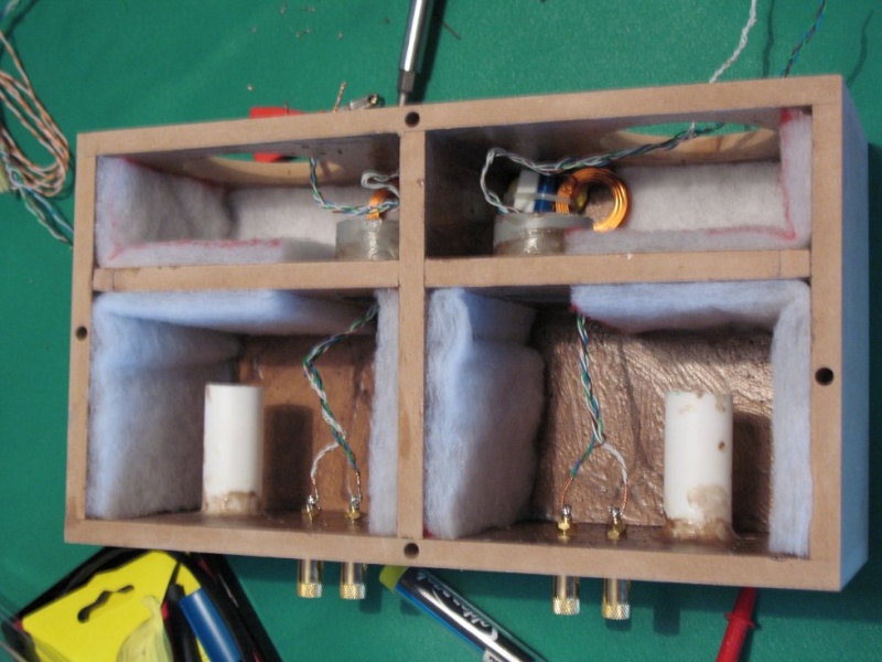

continuanda!
essendo lo spazio limitato e la futura cassa completamente sigillata, si va avanti in ordine.
prima si fissano i connettori sul fondo. per futura memoria, il positivo sarà il nero.
poi conmolta pazenza incollo il fonoassorbente.
infine, una volta deciso dove ficcare il filtro, lo saldo e lo attacco con un po' di bluetack sotto il primo tubo.
lato connettori:
et voilà. pront per il prossimo step.

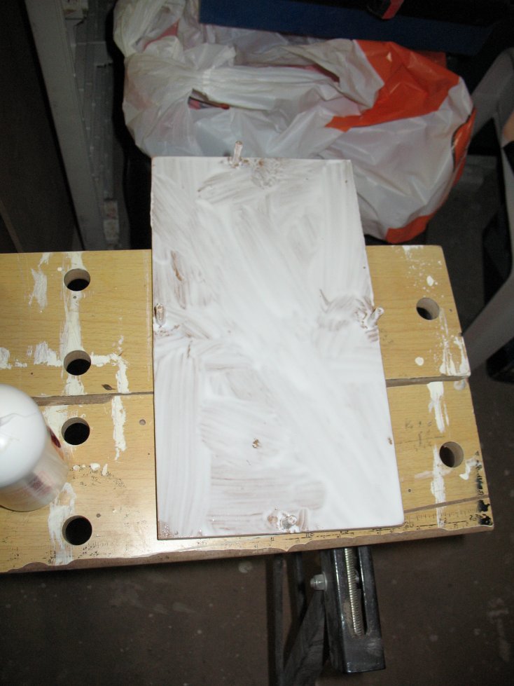

prima visione di insieme e test volante prima di chiudere:
che ne dite?
incollaggio finale:
prossime puntate:
-carteggiatura
-stuccatura e carteggiatura
-finitura (da decidere)
-montaggio AP
d.

Messaggio  Ivan il Sab 22 Ago 2009 - 11:02
@diechirico ha scritto:alla fine, ho seguito il consiglio di vincenzo a occhi chiusi. quindi, fonoassorbente anche sulle pareti laterali della prima camera. presto le foto. se fo in tempo...
Ottimo non vedo l'ora di vederle sotto al tuo monitor, anch'io sono del tuo stesso avviso e condisidero il suggerimento di Vincenzo valido alla cieca, quanto hai fatto lunghe le striscie di fonoassorbente aggiuntivo?
Mi hai fatto venire voglia di iniziare la finitura ma con questo caldo...sarà un bagno di sudore. Orrified
Dai che oggi incollo anch'io anche perchè ho sete!! Hehe

ci sto faccendo un pensiero per costruire il progetto ma anzichè da sotto monitor vorrei fare entrambi i diffusori da mettere in parte al monitor. sto mettendo giù i costi per i materiali, sai dirmi il costo per entrambi i filtri notch , e dove posso acquistare i componenti da un singolo sito cosi riduco le spese di spedizione? Very Happy i fullrange li ho trovati a 15€ l'uno e 12€di spese di spedizione da audio selection ho visto che loro hanno anche induttanze ma quella da 0.18 mh viene 13,50 l'una (mi sembra un pò tanto) Smile costerebbe piu il filtro che non l'intero progetto Smile
per il filtro che serve una induttanza da 0,26 mh e una resistenza da 22 ohm? scusa ma non me ne intendo sarebbe il mio primo filtro Very Happy
p.s il pannello di mdf quanto è grande per eseguire tutti i tagli?

Re: Progetto "Dona anche tu una voce al tuo PC!" by diechirico & ivan - Fase Operativa
Messaggio  diechirico il Sab 22 Ago 2009 - 17:47
socio, scusa ma mi sonodimenticato di risponderti...
la lunghezza del fonoassorbente la vedi in una delle foto precedenti. io l'ho messo fino all'inizio del reflex.
più o meno come te.
certo che tu hai più spazio all'interno!
per la finitura abbi pazenza un paio di giorni, poi ti dico come vanno i miei tentativi.
Messaggio  diechirico il Sab 22 Ago 2009 - 17:50
[quote="argent81"]
@diechirico ha scritto:Intanto l'ho preparati anch'io.
dapprima ho fascettato i componenti.
Intanto complimenti per il progetto sta venendo molto bene!!! Smile
se ho ben capito tu vuoi seguire la strada di ivan, giusto
per i prezzi ti risponderà lui, per il legno non so: fattelo tagliare!!!
un consiglio prendi più pezzi compresi gli scarti: ti serviranno per incollare e per forare bene. spenderai al max una decina di euri.
cmq, noi abbiamo speso più per filtro e connettori che di ap, se ricordo bene.
aloha
Messaggio  Ivan il Sab 22 Ago 2009 - 23:29
Grazie per i complimenti (sempre se ti stavi rifendo a me!)
Anche noi abbiamo preso gli AP da Audio Selection, ma solo quelli.
Le induttanze sono della Ciare codice YACI0022 e costano circa 3euro l'una, anche i connettori sono Ciare codice:YCD300 e più o meno costano 2 - 2,5euro l'uno.
Per quanto concerne le resistenze e i condensatori ho preso quelli che ho trovato in negozio in quanto l'approvvigionamento l'ho fatto presso un negozio fisico.
Infatti sia i condensatori che le resistenze non sono per nulla audiophile essendo al poliestere i primi e ceramiche le seconde ma essendo dei diffusori per il PC e nel caso di Diego anche con una collocazione atipica ho ritenuto che fossero idonei alla filosofia del progetto che punta alla massima resa con la minima spesa.
Un negozio on-line che ha tutto è una bella tombola da trovare, punta sulla distribuzione Ciare magari risolvi così.
In soldoni per 4 resistenze, 4 connettori, 4 condensatori e 4 induttanze ho abbiamo speso 38euro.
Per la realizzazione del filtro, è sufficiente leggere le istruzioni dell'ideatore dei diffusori linkate in prima pagina ad ogno modo l'induttanza è da 0,16mH e la resitenza è da 22ohm 5W mentre il condensatore è da 3,3uF.
I tagli del legno li ho fatto fare direttamente al Brico e se non ricordo male ho pagato 3euro.

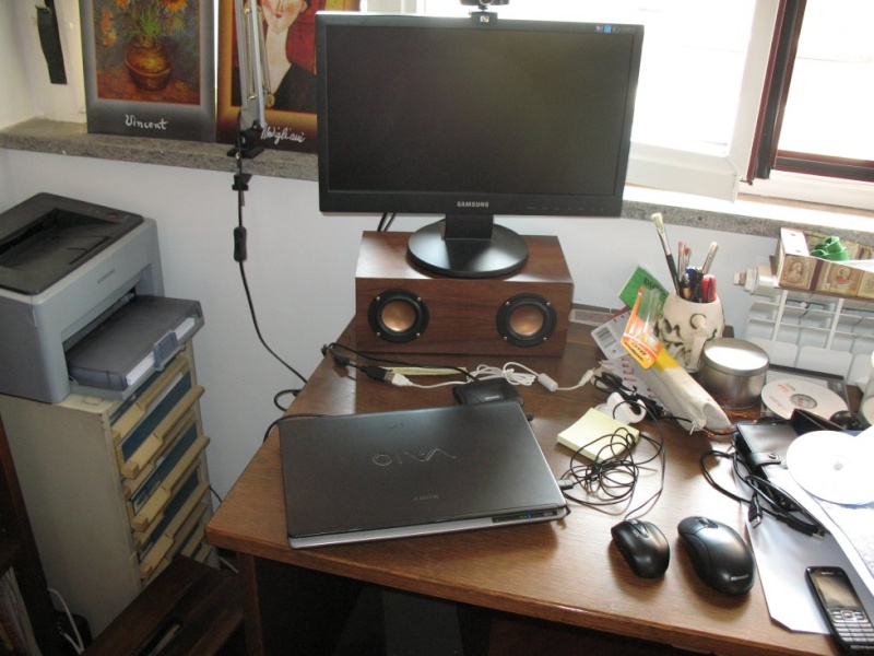

Anteprima: Le Diechirico I
Messaggio  diechirico il Dom 23 Ago 2009 - 23:07
Squilli di trombe e rulli di tamburi, nonchè fanfare!
Le ho appena finite, neanche le ho attaccate, e chissà quando lo farò...
Intanto ve le fo vedere.
Che dici socio?
La finitura è troppo peciona? Che vita difficile rifinire il mdf...
e finalmente:
alla prossima!
Messaggio  Vincenzo il Dom 23 Ago 2009 - 23:26
FA-VO-LO-SA!!!
eheh... chissà quanti ti chiederanno adesso cosa ci fa un canale centrale sotto il pc! Laughing
ma quale carta! fogli di impiallaccio di noce scuro, lucidato poi a mano... Shocked Shocked
Allora mi cospargo il capo di cenere e mi inchino di fronte alla tua perizia e manualità. Clap
Hehe Hehe Hehe Hehe
eh sì, ho usato un unico foglio di piallaccio tibetano, proveniente direttamente dalle famose foreste tibetane, piallato a mano dai bambini sul ghiaccio secco. niente di meglio!
eh eh, aspetta di vederlo il mostriciattolo...
però, se suona!

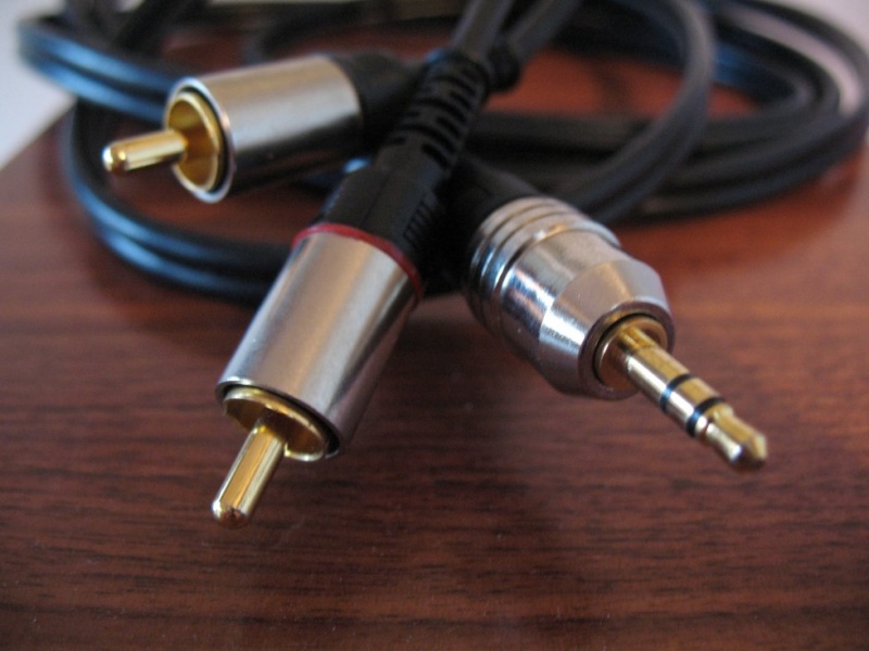

alcuni dettagli
Messaggio  diechirico il Lun 24 Ago 2009 - 16:55
Piedini usati:
Sostituzine cavo di segnale con altro in mio possesso (quello in dotazione al kama è un po' troppo sottile per stare dentro al PC):
Questa è per il socio!

per le impressioni d'ascolto cercherò di passare il diffusore a ivan, per obiettività.
per il momento io vi posso solo dire: staminchia!
l'accoppiata con il kama è da 10 e lode, anche se il rodaggio è ancora lungo.
per la cronaca: il rumore di fondo è praticamente sparito. ma contestualmente alle casse, ho cambiato i cavi di segnale e potenza, che ho fissato in modo furbo all'interno del case, lontano dall'alimentatore e dalla mobo.
ma se il buongiorno si vede dal mattino, direi che la strada è quella giusta...
