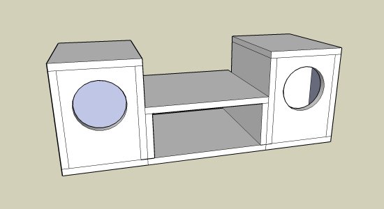

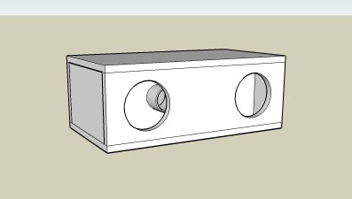

Diffusore largabanda BF NearField [Senza Nome]
Messaggio  diechirico il Mar 2 Giu 2009 - 22:18
Il tutto parte dal progetto di Corrado "Mini dcaav con Hi-Vi B3n" pubblicato qui:
http://www.webalice.it/loziopino1/Sito/Home.html
e presente anche all'interno del sito audiocostruzioni.com.
Poi, considerando le mie necessità, discutendone col socio e guardando un po' in giro ho pensato dapprima ad una roba del genere:
Questo progetto però non mi convinceva appieno, anche se integrava anche il supporto per il monitor, necessario per ottimizzarne l'altezza rispetto agli occhi.
Allora ho partorito quest'altro, che secondo me può avere diversi vantaggi.
Immagine ai raggi X:

Messaggio  diechirico il Dom 5 Lug 2009 - 19:41
sto pensando ad un altro modo per fare il cabinet, in maniera più sorda, senza ingrandire troppo il cubozzo.
sto pensando quindi a fianchi da 19mm e un setto centrale da 19mm, il resto rimane da 10mm.
le fresature devono esser tutte uguali e lineari, una roba semplice in teoria, usando una fresa a candela da 10mm.
un roba tipo questa:
che dici socio?

Re: Progetto "Dona anche tu una voce al tuo PC!" by diechirico & ivan - Fase Operativa
Messaggio  Ivan il Dom 5 Lug 2009 - 20:09
@diechirico ha scritto:che dici socio?
dico che sei ambizioso quanto basta Wink
