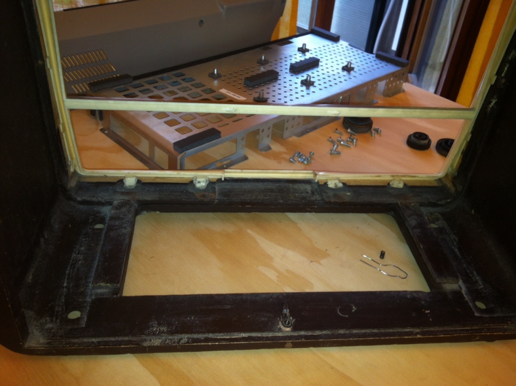

Una foto della "radio" potrebbe essere utile.

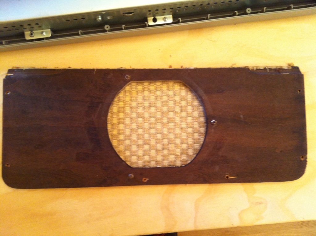

foto
Messaggio  Alocin il Dom 25 Nov 2012 - 22:16
http://i44.servimg.com/u/f44/17/94/84/95/foto_210.jpg
http://i44.servimg.com/u/f44/17/94/84/95/foto_110.jpg
http://i44.servimg.com/u/f44/17/94/84/95/foto10.jpg
