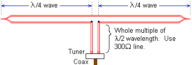

ecco lo schema di quell'antenna:
il problema in fase di calcolo o prova e proprio quella distanza, tra i due elementi di ogni braccio piegato. Ti dovresti costruire inoltre un adattatore d'impedenza, lo puoi fare con pezzi di cavo coassiale. Probabilmente funzionerà meglio un pezzo di filo o il classico dipolo...provare non costa nulla.

lo schema lo conosco già;
il problema è che queste cose (le antenne hanno una progettazione davvero complicata) o le si fanno con dati di fatto e strumentazioni idonee oppure è solo una perdita di tempo.
Col cavo a 52ohm in discesa e lo stesso cavo utilizzato per il folded, FORSE non ci sarebbe bisogno del balun (FORSE) ma con 75 ohm le cose potrebbero cambiare; quella distanza non è cfattore trascurabile.
Comunque 90 cm mi sembrano ancora strani...

@Radiofaro ha scritto:continuo a sospettare che si tratti di un misto AM/FM;
più che perdere tempo li, proverei a rifare il dipolo;
Hai provato a capovolgerlo ? braccio dx/sx...
che polarizzazione hai usato?
Ho usato, senza alterare la geometria del della T del dipolo, sia una polarizzazione verticale che orizzontale; inoltre, ho provato a collocare l'antenna in vari punti della stanza senza riuscire ad avere dei risultati superiori a quelli ottenuti con il semplice cavetto da 75 cm...
No, non ho provato ad incrociare i bracci del dipolo.

@Radiofaro ha scritto:dipende da csa c'è nella parte che unisce i due bracci....
Non c'è traccia di alcun balun n'è nel centro del dipolo n'è nel connettore.

@MVG ha scritto:Ciao
l'antenna è già adattata e pronta all'uso, la piattina che collega il connettore ai due bracci fa proprio da adattatore d'impedenza. Se vai ad accorciare o ad allungare quel pezzo di piattina vai a variare anche l'impedenza dell'antenna.
Non puoi nemmeno tagliare, se i due bracci li tagli fai lavorare l'antenna su una frequenza più alta, in poche parole sposteresti solo la frequenza di lavoro dell'antenna.
Dovresti trovare la giusta posizione, non puoi fare altro su un antenna così
Sarei molto lieto di approfondire l'argomento riguardo all'adattamento d'impedenza (300 -75 ohm) ottenuto in quel dipolo. Grazie.
