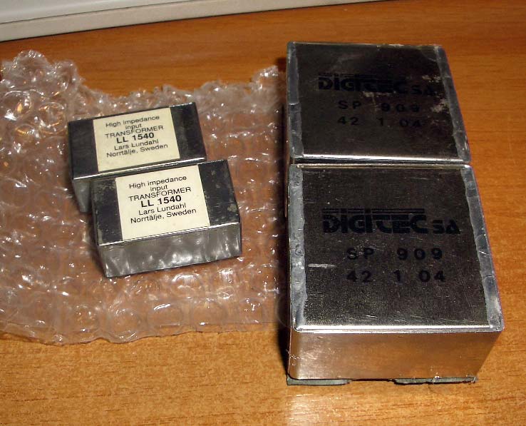

Messaggio  piero7 il Gio 11 Giu 2009 - 16:17
Digitec. Si me li ha dati un utente di quel forum.

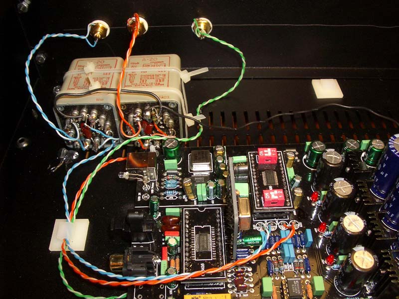

Messaggio  piero7 il Ven 31 Lug 2009 - 20:10
Ho finalmente trovato una coppia di trasformatori UTC A-20, e li ho montati...
Porca pupazza che bassi!!! Shocked Questo dac continua a sorprendermi...
E non è finita qui... c'ho pure una coppia di Lundhal da provare! Laughing
Ho rimesso in funzione il lettore per pc come meccanica. Uscita SPDIF connesso al piccolo convertitore SPDIF/COAX connesso a questo dac. Al di la del rumore di rotazione della meccanica, le differenze con lettori CD usando la COAX non cambia mica tanto... Il segnale elettrico sulla coax è quello, la differenza la fa il DAC. Ma mi riservo un test approfondito per verificare quello che m'è parso di capire ad un ascolto frettoloso. Se davvero è così, investire soldi in meccaniche, al di la del fattore estetico, non è mica un grande affare... Vedremo se è così. Smile

Messaggio  piero7 il Sab 1 Ago 2009 - 12:38
Ciao Daniè,
con i trasformatori preferisco l'upsampling montato. Senza suona dolce e morbido. Fin quando non ho avuto i trasformatori preferivo ascoltarlo senza upsampling. Con l'upsampling c'è più dettaglio, è più radiografante, e a me piace molto. Comunque, valuterai da te con le tue orecchie le differenze con o senza upsampling.
I trasformatori del link sembrano adeguati, ampia banda passante, ratio 1:1. Bisognerebbe provarli.
In questo momento sto ascoltando i due UTC in sottofondo. Rispetto ai Digitec hanno bassi più profondi e rotondi, mentre i Digitec sono leggermente più brillanti e lucidi in alto. Stiamo parlando di dettagli ovviamente, non è che i Digitec son senza bassi, ma gli UTC, sarà magari il core più grande, ma sono rotondi e profondi in basso. Legarem ha montato dei H108 di dimensioni ciclopiche a questo dac, che son 3 volte più imponenti e grandi degli A-20 ed ha detto che son spaventosi per come sono autorevoli in gamma bassa. Core più grande, bassi più profondi.
Devo dire che c'è anche il pre che da una mano per quanto riguarda la gamma bassa. Con l'alimentatore senza elettrolitici i woofer da 10" delle Minima Amator hanno tirato fuori bassi incredibili, ma gli UTC li preferisco per quella sensazione di autorevolezza che danno al suono. Ho forse perso qualcosa in gamma alta, ma mi sta bene così.
Mo che monti i trasformatori, non collegare proprio l'alimentazione duale che serve tutto lo stadio audio sul dac. Wink
Mo prova i trasformatori che hai ordinato, poi ne riparliamo circa i Digitec, così puoi renderti conto di come suonano un paio di trasformatori.
God save the trannies! Laughing

Messaggio  piero7 il Lun 3 Ago 2009 - 18:38
Ho provato i Lundhal...

Messaggio  gabry74 il Sab 8 Ago 2009 - 16:58
...ma il discorso dell'uscita con i trasformatori si può fare con altri chip dac con uscita in tensione?
tipo wolfson wm8740
...esempio anche con questo kit?
http://cgi.ebay.co.uk/DAC-kit-DIR9001-WM8740_W0QQitemZ220462451951QQcmdZViewItemQQptZLH_DefaultDomain_0?hash=item3354960cef&_trksid=p3911.c0.m14

Re: Gigawork USB DAC
Messaggio  piero7 il Sab 8 Ago 2009 - 17:47
@gabry74 ha scritto:...ma il discorso dell'uscita con i trasformatori si può fare con altri chip dac con uscita in tensione?
tipo wolfson wm8740
Certo! Quel dac li, l'ha modificato proprio lo svizzero Franz. Cerca nel post su diyaudio.com da pagina 7 (mi pare) in poi...

Messaggio  gabry74 il Dom 9 Ago 2009 - 13:48
avevo pensato o di fare la stessa cosa sbudellando il mio superpro, oppure comprando il kit di prima
col wm8740, che potrebbe essere un bel punto di partenza...per i trasformatori avevo pensato a una coppia di Lundahl LL1690....
scusa se ti rompo le scatle piero7, potresti postare il link della modifica...non riesco a trovarlo...
Messaggio  piero7 il Dom 9 Ago 2009 - 15:12
@gabry74 ha scritto:avevo pensato o di fare la stessa cosa sbudellando il mio superpro, oppure comprando il kit di prima
Guarda le foto del post in questione: devi solo levare i quattro condensatori che accopiiano l'uscita del chip con lo stadio di bassa frequenza d'uscita...

Messaggio  daniele il Lun 10 Ago 2009 - 11:01
mi viene il dubbio che state parlando di due dac diversi Surprised Very Happy
gabry parla del dac col wolfson ma le modifiche di diyaudio e di piero sono su quello di gigawork..
tra l'altro il dac col wolfson sembra moolto interessante..
ma gli opamp sono smd?
