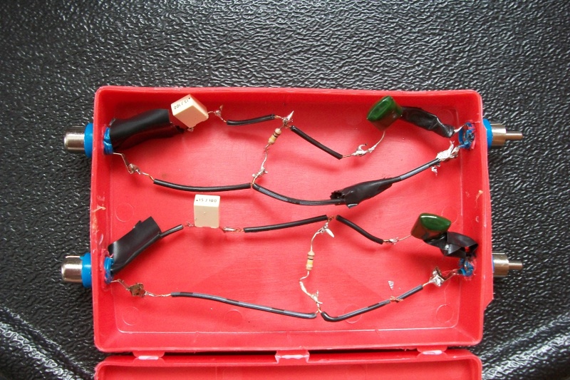

Messaggio  andreaje il Sab 6 Ott 2012 - 13:03
[[url=http://www.servimg.com/image_preview.php?i=6&u=13482898]]http://i38.servimg.com/u/f38/13/48/28/98/100_2311.jpg[/img][/url] ecco la testina molto economica !

Messaggio  andreaje il Lun 22 Ott 2012 - 19:27
ho realizzato il filtro funziona ! ma ha generato un'altro problema ....... con il filtro inserito ho un ronzio nelle casse identico a quello di un apparecchio non messo a massa perchè?????? Crying or Very sad

Verifica la schermatura
Messaggio  lukyluke il Mar 23 Ott 2012 - 7:21
Ciao, il ronzio c'è anche se lasci collegato al pre solo il filtro? In tal caso dovresti verificare: la resistenza che sia a massa sul connettore "maschio" poi prova a schermare il circuito isolando i contati caldi ed avvolgendo sulla massa una strisciolina di alluminio per alimenti che faccia ben contatto con il contatto freddo (lo schermo esterno). Se invece il ronzio con i filtri inseriti nell'ingresso e con i cavi del giradischi staccati non c'è devi verificare il loop dei cavi staccando una massa da uno dei due.

Re: Filtro subsonico
Messaggio  andreaje il Dom 28 Ott 2012 - 10:50
non sò più cosa fare , anche se credo che per natale mi regalerò un project debut lll , voglio risolvere questo problema perchè il filtro potrà tornarmi utile !! ecco una foto del pasticcio che ho fatto ihihi insultatemi pure Embarassed ma non mi ero mai costruito un filtro e preso in mano un paio di volte il saldatore.....
cosa ho sbagliato? cosa dovrei fare?? grazie =)
Messaggio  cucicu il Dom 28 Ott 2012 - 10:53
ciao, ho fatto anche io una prova simile e avevo il ronzio...ho risolto con una scatoletts di metallo
Messaggio  andreaje il Dom 28 Ott 2012 - 13:14
grazie per il consiglio proverò anche questa opzione! comunque stamattina ho fatto un'altra scoperta :
ho scollegato i cavi dallìingresso phono dell'ampli alzato il volume e tutto regolare nessun ronzio,po ho collegato un cavo rca abbastanza lungo e standard(da supermercato) e senza collegarlo al filtro il ronzio si è presentato.Allora ho staccato quel cavo e ne ho collegato uno della Tecprecision da 1 mt sempre senza collegarlo al filtro e ho notato che allontanando l'altro capo del cavo dall'ampli il rumore andava aumentando mentro se lo avvicinavo piano piano diminuiva fino a sparire quasi! . Allora ho collegato il cavo al filtro( senza il gira connesso) e lasciando il filtro sull'ampli il rumore è diminuito molto , più accettabile ma sempre presente , se invece allontano il filtro il rumore ritorna fastidioso! Ho notato inoltre che avvicinando le mani al flitro il rumore aumenta allontanandole diminuisce! Non ci capisco più nulla e ho capito che non è soo colpa del filtro!!
Messaggio  cucicu il Dom 28 Ott 2012 - 14:35
@andreaje ha scritto:grazie per il consiglio proverò anche questa opzione! comunque stamattina ho fatto un'altra scoperta :
da quello che dici sembra un problema di schermatura ! prova a mettere il filtro in una scatola metallica (gabbia di faraday) Hello
