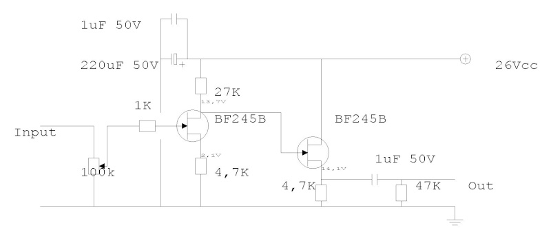

Re: Vogliamo fare un pre a FET semplice economico e ben suonante???
Messaggio  MaurArte il Sab 16 Mag 2009 - 21:03
Intanto beccatevi lo schema del pre . Seguiranno test strumentali e schema alimentazione che non sarà stabilizzata...
Resistenze strato metallico da 1/2 watt condensatori da 1uF in polipropilene metallizzato.(ho utilizzato un 1,5uF al posto di 1uF, non andrei comunque oltre 2,2uF)
Lo schema è veramente minimale e conosciutissimo. Per il buon funzionamento non va cambiato nessun componente!!!
Posso anticipare che strumentalmente è ineccepibile.Lineare da 20Hz a 100KHz con un ottima risposta all'onda quadra.
Numero di messaggi : 7316
