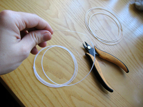

Ecco il materiale necessario:
Da Sx a Dx, dall'alto in basso: guaina termorestringibile, guaina in teflon adeguata al diametro dei fili, stagno all'argento, calza di finitura in poliestere, tubi in schiuma di polietilene, 4 connettori RCA decenti, filo in argento da 0,4mm di diametro e nastro di teflon per tubi del gas.
...e gli attrezzi occorrenti:
Pistola ad aria cald, tronchesine e pinza, forbici e saldatore da 40W circa.
Per Somian: il filo d'argento NON deve costare più di 3 euro al metro. Nei negozi di materiali per gioielli costa quasi la metà. Per una coppia di cavi da 75cm ne occorrono circa 4 metri. I tubi in teflon li vende anche RS e costano meno di 1€ al metro.

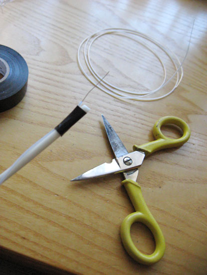

Messaggio  Vincenzo il Mer 13 Mag 2009 - 13:59
L'avventura continua...
Tagliati i i fili d'argento in quattro pezzi da un metro, si inseriscono all'interno della guaina in PTFE:
Poi si assicura con un po' di nastro isolante un capo di un cavo al tubo distanziatore preventivamente tagliato a 72 cm:
E si avvolge attorno ad esso, avendo cura di mantenere costante la distanza tra le spire:
E infine lo si assicura all'altro capo del tubo con un altro po' di nastro.
Si fissa poi l'altro cavo all'estremità e si procede in maniera identica ma al centro delle spire del primo cavo:
Ed ecco il twistaggio ultimato:
Si procede quindi al rivestimento in Teflon con un doppio strato di nastro per filetti da idraulico (tipo spesso per tubi del gas):
...il primo...
...e il secondo in snso inverso.
Si rimuove infine il nastro isolante e si fissa il rivestimento con un po' di guaina termorestringibile:
Ed ecco il cavo ultimato:
A questo punto per la versione non schermata (tipo VH Audio) basterebbe saldare quatto connettori RCA per completare il cavo. Per la nostra versione, si utilizzerà la calza recuperata probabilmente da un cavo per parabole o comunque capace di rivestire i circa 8,5mm di diametro della versione semplice...

Re: Cavi di segnale in argento
Messaggio  Vincenzo il Mer 13 Mag 2009 - 15:18
@somian929rr ha scritto:
@Wolfgang ha scritto:L'anima in rame da 1 mm rimane al suo posto o va eliminata? In questo caso un taglio longitudinale per tutta la lunghezza del dielettrico causa problemi?
Dalla descrizione iniziale sembra che l'anima vada eliminata e per eliminarla basta che la sfili da un lato.
credo di aver capito così però lascio la parola a Vincenzo Oki
Va eliminata ma, come scrive il mio conterraneo, basta sfilarla da un lato. Il rame può essere riutilizzato, ad. es., per il ground bus di un ampli valvolare o per collegare le masse dei connettori RCA nello stadio di ingresso di un pre o di un integrato...
@somian929rr ha scritto:per isolare il filo d'argento?
Si, esatto!
Douma ha usato il termoretraibile:
http://www.dddac.de/op02.htm
Il polietilene, comunque, è un dielettrico meno buono del teflon.
Non preoccupatevi dell'aria che resta all'interno dei tubicini: l'ossido di argento ha la stessa capacità conduttiva dell'argento.
Data d'iscrizione : 04.04.09
