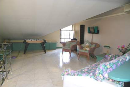

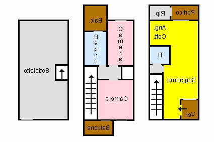

Messaggio  magnaco il Mer 22 Ago 2012 - 5:59
Questa è la piantina , ma non si capisce bene il tetto come è fatto
Queste sono le foto che fanno capire come è fatta
Le foto sono simili della mia mansarda , cambia il colore dei muri che sono tutti bianchi e dei mobili che la mia è vuota e le mattonelle del pavimento che sono marroni.

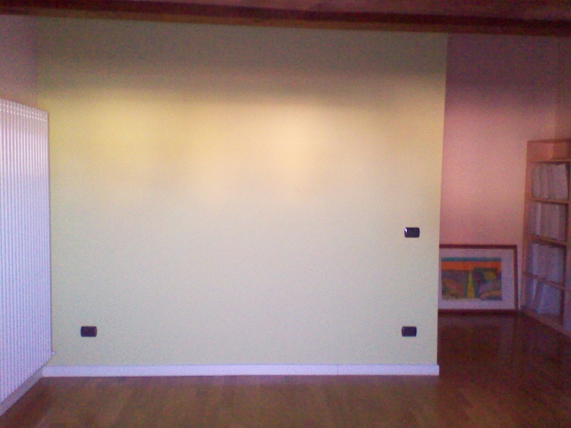

Messaggio  francobast il Mer 22 Ago 2012 - 22:41
parete alta H 350 L300 (interrotta da "scanso"L200)
parete bassa H240 L500
parete trapezio
