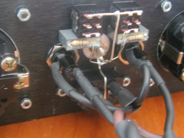

In pratica l'ho sperimentato in questi giorni con un filtro realizzato dal nostro Sonic63. Ve lo faccio vedere perché è costruito con vera maestria !
Notate anche il frontale il plexiglas fatto tagliare apposta perché ho fatto alzare il case al fine di contenere un trafo più grosso dedicato al mac mini.
Sul retro ci sono anche due interruttori per scollegare la massa o, in alternativa al collegamento tradizionale, collegarla tramite un condensatore: nel mio impianto ognuna delle tre configurazioni ha avuto un impatto diverso.

Qualche curiosità tecnica:
1- i trasformatori sono provvisti di schermo elettrostatico connesso a terra?
2- la carcassa dei filtri è connessa a terra?
3- il condensatore sulla massa, almeno in teoria, che effetti dovrebbe avere?

@sickshotshow ha scritto:Qualche curiosità tecnica:
1) ?
2) ?
3 ) credo disaccoppiarla ...
1) ?
2) ?
3) Filtrare le frequenze che vanno a massa ...
Per i primi due punti chiedo a Sonic63 che me l'ha realizzata Very Happy
Chiedo scusa se non ho risposto prima, ma sono fuori napoli.
I trasformatori usati hanno lo schermo elettrostatico connesso a terra cosi come la carcassa dei filtri.
Il condensatore fa in modo che la linea sia collegata a terra solo da una certa frequenza in poi.
Mitico Sonic! Very Happy
Potresti darmi più info sul tipo di condensatore usato? questa mi è proprio nuova!
0,1mF 275VAC classe X2, si puo anche usare un condensatore non X2, ma almeno da 630V.
In serie al condensatore ci va una resistenza da 100ohm{basta anche 1/2W}, per smorzare i transienti provocati dalla commutazione dell'interruttore.
Hai ragione, questa e' nuova.......ma credo che per avere il massimo risultato alcune variabili vadano ottimizzate in base all'apparecchio collegato e all'impianto.

Poichè alcuni forumer mi hanno chiesto maggiori informazioni sul montaggio pubblico alcune foto, sperando che siano più chiare delle mie spiegazioni Embarassed
questo è il pannello posteriore con i due interruttori che selezionano le diverse modalità di connessione alla terra delle prese di uscita:
[img][/img]
Altre inquadrature, qui sono montati anche i collegamenti di terra alle prese, fatti con conduttore solido :
[img][/img]
[img][/img]
Questo è il montaggio del condensatore a "delta" che costituisce l'ultimo filtro prima delle uscite :
[img][/img]
Naturalmente il centrale del condensatore a "delta" va a terra (filo giallo/verde)
questa è durante il montaggio:
[img][/img]
[img][/img]
Il distanziale bianco, in teflon, tra i due trasformatori serve ad irrigidire la struttura del cabinet che tende a flettere, soprattutto quando sollevato senza coperchio, poichè il frontale è in plexiglass preferisco non sottoporlo a sforzi eccessivi.
Spero che le foto siano utili.
