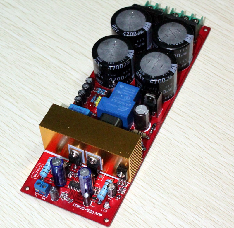

Stanno realizzando alimentatori appositi perche oltre ai +-54Volt serve un'altra
alimentazione a 18Volt.Puoi anche vedere questi che hanno anche la protezione
diffusori.
http://www.ebay.it/itm/LJM-L15D-Pro-Stero-Power-amplifier-kit-IRS2092-IRFB4019-with-speaker-protection-/120944369790?pt=US_Home_Audio_Amplifiers_Preamps&hash=item1c28d8a07e
C'è anche il kit con PSU:manca solo il trasormatore.

L'IRS2092 è una via di mezzo,più raffinato del TA3020 ma meno potente nella versione
quello che ho assemblato.Quello che più si avvicina e anzi forse supera il TA2024
è l'IcePower125ASX2:se non hai un grande ambiente da sonorizzare puoi anche
stare sull'Icepower50ASX2 che sembra migliore del 125ASX2.Se invace vuoi esagerare
con la potenza c'è questo IRS2092 mono .
http://www.ebay.it/itm/YJ-New-700W-4ohm-Mono-IRAUD350-IRS2092-IRFB23N15D-speaker-protection-board-/200784941511?pt=US_Amplifier_Parts_Components&hash=item2ebfb711c7
