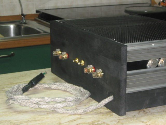

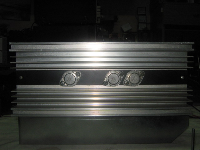

Dopo alcuni giorni di durissimo lavoro, ho portato a termine il mio personale Minimalist, na faticaccia ma ne è valsa la pena, credetemi.
Ieri sera ho terminato il sutp definitivo delle full-range ad accordo differenziale.Ed ora suonano assieme.
Qualcuno è a bocca aperta.
Dual mono l'alimentazione sono due moltiplicatori di capacità-
I transistor identici BUR52, mecciati all'osso.
$ li ho utilizzati come finali e due sono utilizzati come tr sul moltiplcatore
Come al solito le foto non gli rendono giustizia
A domani
A domani

gigi6c ha scritto:Dopo alcuni giorni di durissimo lavoro, ho portato a termine il mio personale Minimalist, na faticaccia ma ne è valsa la pena, credetemi.
A domani

cucicu ha scritto:complimenti gigi, lavoro eccezionale,,,ma come fai a tagliare la griglia superiore così perfetta?
Ringrazio tutti gli amici che come al solito sono sempre troppo buoni con i complimenti.
GRAZIE di cuore.
Ragazzi quel cosino così non lo avevo mai ascoltato.
Ieri sera veramente gli 8 partecipanti che per tutto il pomeriggio hanno gironzolato nei pressi della mia abitazione in attesa che ultimassi il giocattolino sono rimasti a bocca aperta, a dire il vero anche io.
Una coerenza da mozzafiato, non una sfumatura fuori luogo, quel fischio sulle alte che ha sempre lamentato Ottaviano che io non ho mai percepito sulle mie diverse versioni, neanche a parlerne.
Certo tutti i cavi interni sono argentati, a doppio isolamento nonchè dippia mandata twistati.
Il moltiplicatore di capacità che normalmente necessita di soli 6.700mf, gode di 36300mf, con mundorf come ultimi a bassissimo srs.
Nel pomeriggio ci sarà la cosparsa delle ceneri con disseminazione di Np su tutti gli elettrolitici ed una ritoccata alla velocità delle ventoline che sono assolutamente silenziose.
Immaginate che è interamente realizzato con materiale di recupero ma assolutamente selezionatissimo, e grazie alle mega forniture del nostro amico Valvolas, in particolare per la cavetteria.
Consenso del coniuge a parte, un raduno nel centro Italia che ne dite?...
grazie ancora a tutti
Per l'amico Cuci, per il taglio delle griglie ed il loro posizionamento oltre 2 ore di lavoro, chiedilo alla mia smerigliatrice angolare ed anche alle mie doloranti mani se sono abbastanza price
gigi

ciao Iopoipoi non sono tanto i tr a fare la differenza, che comunque c'è, ma la doppia alimentazione a moltiplicatore di capacità, la cura maniacale dei cavi del loro passaggio della loro qualità e sezione, e del resto dei componenti.
Per un circa 2W guarda è da non crederci.

iopoipoi ha scritto:posso chiederti (il mio pensiero è sempre lì) che trasformatori hai utilizzato in questa versione?
grazie sempre
Sono trafo By Valvolas recuperati da schede di alimentazione.Uscita 45V, 180W circa.
Dimenticavo, l'interruttore proviene da un ferro da stiro a vapore
grazie Gigi!

ho visto le foto che hai postato... un bel lavoro.complimenti. non so quanto tempo ti è costato..come ha gia detto qualcuno potevi fà de meglio.. ma sono sicuro che come tanti di noi non mancherai di farti venire già da adesso un miglioramento estetico...la componentistica la riconosco .perchè molta di questa la recupero anch'io e forse abbiamo la stessa estrazioni professionale.
ho letto che esce 2 w.... pochini se non si hanno casse efficienti...
