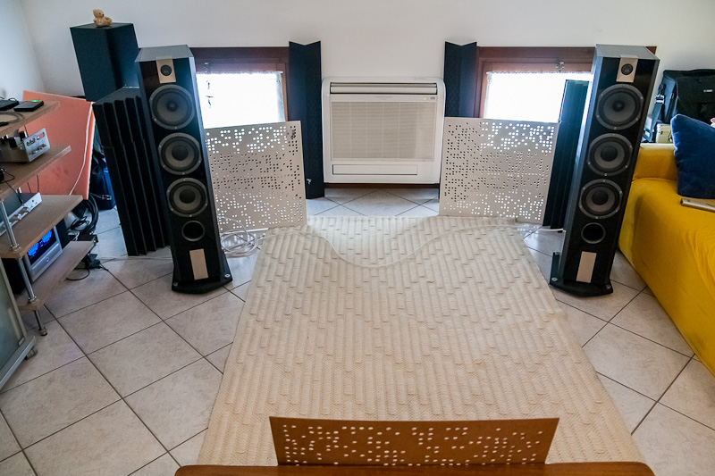

I miei pannelli li ha fatti Lorenzo che ringrazio di nuovo, dunque sui dettagli bisogna chiedere a lui. Come materiale non ha usato mdf ma un materiale che può piegarsi più facilmente (questo nell'ottica di fare i pannelli curvi).
Ora come ora ne ho messi due dietro alle casse ma nella parte interna e uno di fronte laterale (poi metto delle foto per chiarire).
L'impressione è di una maggiore messa a fuoco del messaggio musicale, più precisione. Senza c'è un riverbero maggiore.
Forse aggiungendone altri tre la sensazione di focalizzazione potrebbe anche aumentare (a memoria direi che con tutti i tuoi Roberto la situazione era ancora migliore). D'altro canto con 3 soltanto la moglie tollera, lamentandosi solo una volta ogni tanto. Con 6 forse la tolleranza abbasserebbe... Laughing

Re: Pannelli acustici "t-class" per trattamento della stanza d'ascolto
Messaggio  grunter il Dom 5 Ago 2012 - 17:19
Il materiale usato da Lorenzo Kiss è la faesite.
Ho spostato il pannello "frontale" nel centro (mi sembra che abbia più senso, almeno con un numero dispari di pannelli).
Ecco la mia disposizione (che definirei più che soddisfacente).
Come potete vedere oltre ai pannelli ci sono anche due tube traps in poliuretano espanso che mi ha regalato Marco.

Messaggio  robertopisa il Dom 5 Ago 2012 - 18:53
Dai Federico, prendi coraggio e utilizza anche due pannelli _verticali_ ai lati, come feci io quando venni da te, che ti migliorano molto il sound stage: tanto si mettono via da parte quando non li usi :-)
-R
Messaggio  grunter il Dom 5 Ago 2012 - 18:56
Roberto che dici, la freccia dei pannelli in che direzione devo provare a metterla. Come vedi ora è verso destra, ma non ho provato diversamente. Tu come la orientavi?
Messaggio  robertopisa il Dom 5 Ago 2012 - 19:01
Nel pannello anteriore sx la freccia andrebbe invertita di direzione, mentre quello di dx è ok. Però prova a sperimentare perché: o le frecce non influiscono sul suono nel tuo caso oppure, se lo fanno, potrebbe esserci una regola diversa :-)
Messaggio  grunter il Dom 5 Ago 2012 - 21:28
@robertopisa ha scritto:Nel pannello anteriore sx la freccia andrebbe invertita di direzione, mentre quello di dx è ok. Però prova a sperimentare perché: o le frecce non influiscono sul suono nel tuo caso oppure, se lo fanno, potrebbe esserci una regola diversa :-)
-R
@grunter ha scritto:Roberto che dici, la freccia dei pannelli in che direzione devo provare a metterla. Come vedi ora è verso destra, ma non ho provato diversamente. Tu come la orientavi?
Dunque in linea di massima la "freccia" va verso l'esterno.
Quello frontale, anzichè lasciarlo al centro l'ho messo a sinistra, ho l'impressione che renda di più, la posizione centrale tra averlo o non averlo non influisce come quella nell'angolo.
Messaggio  robertopisa il Dom 5 Ago 2012 - 21:51
Se vedi lo schema che ho messo nelle prime pagine del post, le frecce vanno dalla sorgente verso l'orecchio (lateralmente). Se il terzo lo metti nell'angolo sinistro e chiudi la porta sulla destra, credo che abbia maggiore effetto.
Altra configurazione che puoi provare: i triangoli di poliuretano ai due angoli frontali-laterali, un solo pannello al centro tra i diffusori, verso il condizionatore, e i rimanenti due pannelli agli angoli posteriori laterali.
Puoi provare anche a scambiare il ruolo, mettendo i triangoli di poliuretano nei due angoli posteriori-laterali e i due pannelli nei due angoli frontali-laterali: anzi, forse questa mi sembra un buon compromesso. Riassumo: i tre pannelli sulla parete frontale, uno in mezzo ai diffusori verso il condizionatore (freccia in alto) e due agli angoli (frecce verso l'esterno); i due triangoli di poliuretano agli angoli della parete posteriore (nel tuo caso, ai lati del divano da cui ascoltavamo).
Fammi sapere quale configurazione ti sembra che vada meglio.
Scusa se insisto, ma la tua stanza ha problemi di riflessione laterale come la mia, non sai come sono utili i due pannelli laterali verticali...
Messaggio  rattaman il Dom 5 Ago 2012 - 22:05
@rattaman ha scritto:
Ha un Pantografo ?? o fatto a mano?
A mano.
Ha usato qualche tecnica in particolare??....per fare i fori precisi in posizione???
Messaggio  grunter il Dom 5 Ago 2012 - 22:20
@robertopisa ha scritto:Se vedi lo schema che ho messo nelle prime pagine del post, le frecce vanno dalla sorgente verso l'orecchio (lateralmente). Se il terzo lo metti nell'angolo sinistro e chiudi la porta sulla destra, credo che abbia maggiore effetto.
Ok, vuol dire che devo chiedere a Lorenzo se me ne fa altri due almeno....
Per il resto faccio le prove e posto i risultati
@Rattaman.
La cosa è più semplice di quello che si pensa, se si stampa lo schema dei fori a grandezza naturale e si mette sopra ad un pannello si può forare nei punti giusti. Lorenzo ha fatto così. Se si riescono a giuntare e tenere fermi più pannelli uno sopra l'altro (ammesso che l'oggetto con cui si fanno i fori non vada in crisi) se ne possono fare più di uno contemporaneamente.
grunter
Messaggio  romvise il Mar 11 Set 2012 - 0:08
@gaeo ha scritto:moooolto bello complimenti si può scaricare?
Assolutamente, è li apposta! Wink
Spero di mettermi all'opera quanto prima... l'acustica della mia stanza ha bisogno di essere rivista.
Adesso sto buttando delle idee, appena decido cosa e come fare, posterò il progetto.
Roberto
Messaggio  romvise il Mer 19 Set 2012 - 9:21
Se non cambio progetto all'ultimo, farò dei diffusori a resto quadratico sulla parete alle spalle e un pensile (con tv integrato) e pannelli perforati. Sto anche valutando dei tube trap, ma devo trovare il modo di integrarli nell'arredamento...
Il soffitto per ora non lo tocco Smile
