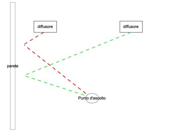

Poi nessuno mi ha ancora spiegato come si fa con il DRC a risolvere il problema delle riflessioni laterali (il motivo per cui uso questi pannelli) utilizzando due sole casse. Con i pannelli riesco a deflettere le riflessioni laterali dietro il punto d'ascolto, come mostrato nelle figure. Con il DRC + due casse, non vedo proprio come si possa fare... anzi la vedo dura sfidare le leggi della fisica utilizzando il DRC Smile

Roberto anche i pannelli sono un "trucco" e ancora più vistoso di un DRC. Entrambi manipolano (chi via sofware, chi manualmente ) la risposta in frequenza in ambiente.
E' come fare 2+2: usi carta e penna oppure una calcolatrice. Il risultato non cambia. Anzi probabilmente nel primo caso l'errore umano è più frequente e probatorio.

Re: Pannelli acustici "t-class" per trattamento della stanza d'ascolto
Messaggio  gaeo il Gio 5 Set 2013 - 17:52
@SaNdMaN ha scritto:Roberto anche i pannelli sono un "trucco" e ancora più vistoso di un DRC. Entrambi manipolano (chi via sofware, chi manualmente ) la risposta in frequenza in ambiente.
qui dissentisco da te non poco anzi completamente ! se un ambiente ha dei problemi si trattano i problemi invece che modificare il segnale poi se i problemi son troppo grossi si tamponano e poi si corregge poi mi spieghi come fai ad usare il drc con il giradischi per esempio l'ambiente va curato per quel che il WAF e le disponibilità permettono poi si può sistemare il resto col DRC ma se un ambiente suona male il drc non fà miracoli....
Messaggio  SaNdMaN il Gio 5 Set 2013 - 18:02
Li fa fidati. E comunque non ho detto che bisogna mantenere l'ambiente come la cantina di casa. E' sufficiente trattarla come al solito. Qualche pannello nascosto in un quadro ai lati dei diffusori. Parete posteriore ai diffusori con tre quadri assorbenti e dietro il punto di ascolto magari una libreria. Già così va bene! E poi vai col DRC.
Con i pannelli e bughetti vari l'errore umano è sempre a portata di mano. Con il DRC no. Se provi il Dirac butti tutti i pannelli che hai in casa e ti rendrai conto che hai solo speso soldi e tempo.
