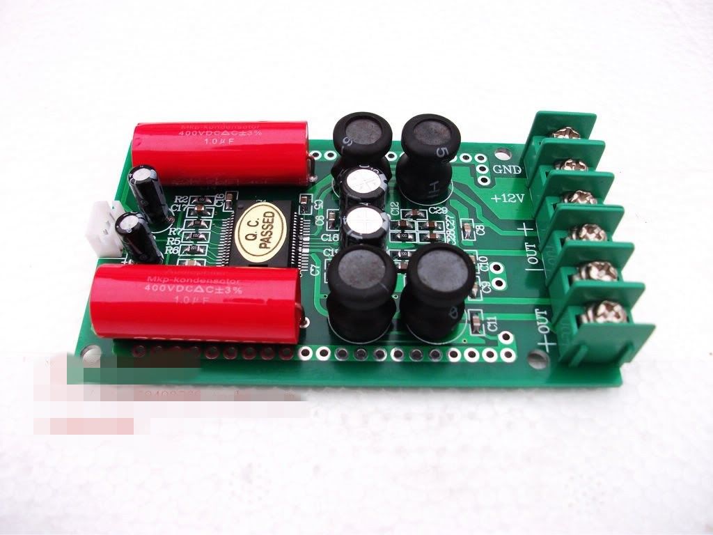

Messaggio  daniele il Gio 28 Giu 2012 - 13:43
ok ragazzi, dopo il trasformatore..altro dubbio
ho preso questa schedina
che sostituisce la mia precedente fulminata (quella arjien helder) ,identica uguale...uguale fino ad un certo punto perchè la mia ex scheda ha due mkp ingresso da 2,2 uf questa invece ne ha due da 1uf e due elettrolitici da 1uf
il dietro di quella nuova è così
come posso eliminare i due elettrolitici??
grazieeeee

Re: condensatori ingresso ta2024
Messaggio  Mantis-89 il Gio 28 Giu 2012 - 14:24
Dissaldandoli Laughing
Meglio se poi monti quelli da 2,2 della defunta o qualcosa anche di più grosso che 1uF è poco credo..
Messaggio  daniele il Gio 28 Giu 2012 - 14:45
mitico..
non sapevo se dovevo fare qualche collegamento coi buchi sulla scheda una volta tolti quei due bruttissimi caps
ho a disposizione dei mundorf polipropilene da 3,3 magari li provo..
Messaggio  Mantis-89 il Gio 28 Giu 2012 - 14:49
No, ad occhio se è come ho visto su una scheda con TA2020 sono in parallelo a quelli rossi per cui basta solo toglierli Oki
Messaggio  Stentor il Gio 28 Giu 2012 - 16:50
Scusate ma se vi riferite ai cap rossi quelli non sono elettrolittici .... Mmm
Messaggio  Mantis-89 il Gio 28 Giu 2012 - 17:06
Quelli neri vicino agli ingressi si e credo siano in parallelo a quelli rossi.
Messaggio  Stentor il Gio 28 Giu 2012 - 17:07
@Mantis-89 ha scritto:Quelli neri vicino agli ingressi si e credo siano in parallelo a quelli rossi.
Capito .... Oki ...cmq verificate bene prima Very Happy
Messaggio  Mantis-89 il Gio 28 Giu 2012 - 17:13
Su una schedina con TA2020 che ho è proprio così Shocked (e da quanto aveva scritto all'inizio questa dovrebbe essere la stessa cosa)
Non capisco il senso di mettere un elettrolitico, tra l'altro così piccolo, in parallelo ai condensatori di ingresso Rolling Eyes
Potrei capire (ma non approvare lol! ) se fosse più grande, tipo 4,7uF o 6,8uF o più... ma 1uF..? Shocked
Messaggio  daniele il Mer 11 Lug 2012 - 15:00
ragazzi...non avevo visto che avevate continuato a parlarne!!
Allora si, i due vergogosi elettrolitici erano in parallelo.
li ho estirpati con gusto e ho montato degli scr ppe da 3,3 uf
credo che le specifiche del ta2024 dicano 2,2...ma come si suol dire tra noi esperti di elettronica, sti cazzi Hehe
E' grave? perdo qualche frequenza??
questa schedina è eccezionale; con le mie markaudio chr 70 che hanno una sensibilità pure bassa, mischiata ai pochi watt del chip...oh..dovrebbe essere una cagata invece il risultato è un equilibrio timbrico sopraffino.
Ovviamente con una potenza sonora pari a quella del verso di una mosca
e con una dinamica pari a circa zero... però il soundstage e il realismo degli strumenti è micidiale.
Alimentata a batteria 12v 7,2 ah
Messaggio  Mantis-89 il Mer 11 Lug 2012 - 15:09
@daniele ha scritto:Allora si, i due vergogosi elettrolitici erano in parallelo.
No, no.. anzi! Very Happy
Io li metterei anche da 4,7 o più Smile
@daniele ha scritto:questa schedina è eccezionale; con le mie markaudio chr 70 che hanno una sensibilità pure bassa, mischiata ai pochi watt del chip...oh..dovrebbe essere una cagata invece il risultato è un equilibrio timbrico sopraffino.
Messaggio  daniele il Mer 11 Lug 2012 - 20:14
ok,
allora domani vado con due elettrolitici da 10000 uf
Hehe Hehe
Messaggio  Mantis-89 il Mer 11 Lug 2012 - 21:09
ok,
Hehe Hehe
Spero scherzi Wink
Comunque preciso che anche i 3,3 che hai montato dovrebbero andare benissimo Smile
Messaggio  Cella il Mer 11 Lug 2012 - 21:18
Più aumenti la capacità dei condensatori, più abbassi la frequenza di taglio in ingresso.
Vai bene così, non sprecare soldi inutilmente.
Messaggio  daniele il Mer 11 Lug 2012 - 23:04
si scherzavo!ma forse un paio di carta olio da 3,3 dovrei averli..

MKP 2,2 uf da 400v o da 250v per il ta 2024?
Messaggio  ilcanterburiano il Ven 29 Mar 2013 - 16:26
Io da gnurante quale sono, non ho però ancora capito una cosa:fermo restando su un valore,per esempio 2,2uf, ci sono differenze tra mkp 400v e mkp 250v? Ovviamente mi riferisco ai condensatori di disaccoppiamento del t-amp Mmm
Messaggio  pallapippo il Ven 29 Mar 2013 - 16:50
@ilcanterburiano ha scritto:Io da gnurante quale sono, non ho però ancora capito una cosa:fermo restando su un valore,per esempio 2,2uf, ci sono differenze tra mkp 400v e mkp 250v? Ovviamente mi riferisco ai condensatori di disaccoppiamento del t-amp Mmm
Per quell'utilizzo specifico, IMHO non penso proprio che ci siano differenze Smile .
Messaggio  ilcanterburiano il Ven 29 Mar 2013 - 17:31
Questa è una notizia interessante, infatti ho notato che è molto più facile trovare nei negozi specializzati di audio (car audio,per esempio) i condensatori MKV da 250v. Sono quelli che utilizzano per i crossover.
Mi sa che questa sera faccio un test sulla mia scheda muletto. Very Happy
Messaggio  Soligo60 il Ven 29 Mar 2013 - 18:10
Con una schermatura di isolamento di 250V sei più che tranquillo, ma proprio tranquillo...
Messaggio  ilcanterburiano il Ven 29 Mar 2013 - 18:40
@Soligo60 ha scritto:Con una schermatura di isolamento di 250V sei più che tranquillo, ma proprio tranquillo...
Il mio dubbio è inerente al risultato sonico,non a quello elettrico. I see
Ho capito che posso montare anche condensatori con schermatura più bassa,ma suonarenno altrettanto bene a parità di uf ?
Messaggio  pallapippo il Ven 29 Mar 2013 - 20:20
In campo "segnale audio", non mi sembra che la tensione massima di lavoro di un condensatore sia un parametro preso particolarmente in considerazione.
Esempio: http://www.humblehomemadehifi.com/Cap.html
Messaggio  ilcanterburiano il Ven 29 Mar 2013 - 22:32
Ok, fugato il dubbio. Oki
Grazie !
Messaggio  Soligo60 il Sab 30 Mar 2013 - 1:33
La tensione di isolamento tra le armature non è legata alla bontà del condensatore, ma la qualità costruttiva dello stesso, Obbligato ne è la conferma... Costo a parte, ci si richiama a chi comprava un smsl da 30 €uro e ci infilava 80€ di componenti, poi snobbava il Treds perché costoso.
