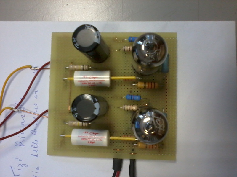

Buondì a Tutti.
nel mentre finisco il Prefet ho deciso di continuare con la famiglia del prodotti by Maurarte.
Mi sono accattato i componenti per il Pre a Valvole.
Ho assemblato il tutto su millefori cercando di selezionare le resistenze con valori similissimi tra loro, il trafo è stato comprato da Raoli che mi ha consigliato il TS06.
http://www.raoli.it/index.php?page=shop.browse&category_id=8&option=com_virtuemart&Itemid=1
Ho assemblato il tutto e ho fatto prova (utlizzo, al momento, valvole cinesi ma ho le corrispettive russe), collegandolo al mi GC (3875).
Non si sente nessun ronzio solo un leggero soffio ma il montaggio è volante.
Il problema che ho sta nel fatto che per sentire qualcosa devo alzare al massimo il pot del volume e cmq si sente tutto molto piano.
Non sembra mancare "messaggio musicale".
Ho ricontrollato le varie tensioni e ho riscontrato valori diversi da quelli che sono indicati nello schema, sotto carico ho:
228 invece di 288 all'uscita della 6Z4
91 invece di 95 piedino 4 della 6N3
93 invece di 99 piedino 8 della 6N3
1,4 invece di 1,6 piedino 2 della 6N3
Mi aiutate ????
Grazie a tutti!!!!!

posta lo schema e ricontrolla il cablaggio sulla millefori

Eccomi.
dunque ho provato a ricablare e il risultato è lo stesso. Posto foto nuove.
queto è il pre:
e questo è la parte di alimentazione vista lato saldature:
Ti ringrazio per l'aiuto!!!!!!!
