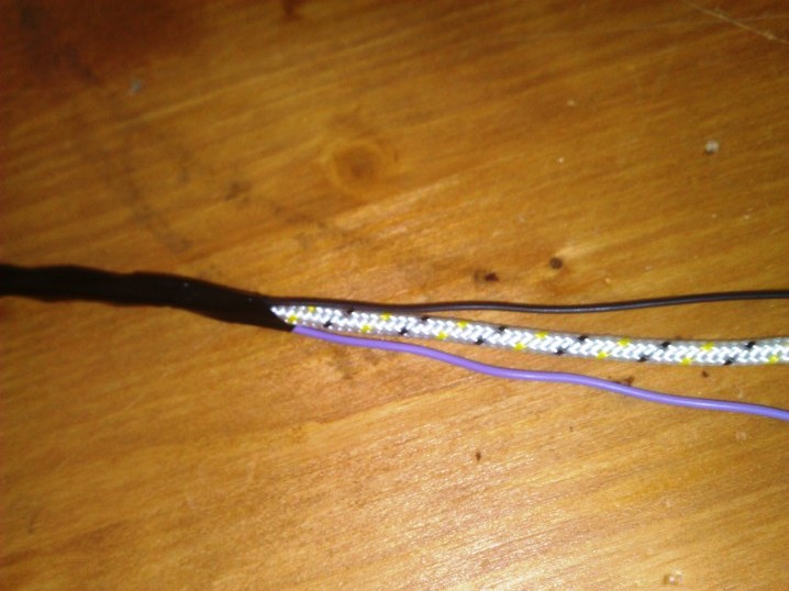

Sempre in tema di sperimentazione ecco la mia ultima realizzazione, un cavo non schermato con un pò di cosmetica... in fondo anche l'occhio vuole la sua parte. Ecco il materiale utilizzato:
ed ecco le varie fasi di realizzazione:
con del nastro adesivo ho bloccato i cavetti su una cordicella di supporto:
questa è la cordicella con il cavo fissato
sul primo giro si nastro isolante ho fatto un giro di teflon poi un ulteriore giro di nastro quindi altri due giri di teflon. Credo che se non si deve raggiungere un certo spessore, come nel mio caso, un solo giro di nastro adesivo ed uno di teflon sono già sufficienti.
Ecco il cavo come si presenta a questo punto
poi ho ricperto il tutto con una garza in nylon
Ed ecco il risultato finale con i connettori intestati
Appena riesco posto qualche impressione su come vanno
