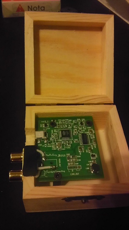

Messaggio  voolkano il Mer 16 Gen 2013 - 12:00
Uppo il thread dopo aver avuto un pò di tempo per ascoltare il mio ODAC, arrivato prima di Natale.
Date le dimensioni minime della schedina, l'ho inserita in una scatolina di legno che mi trovavo in casa:
Le prime impressioni sono buonissime, tutte le frequenze sono riportate correttamente, senza colorazioni particolari, ottime dinamica e scena, strumenti e voci ben riprodotti e separati.
Insomma, calato nel mio impiantino secondario: sorgente Linux/MPD, ampli monofonici classe A e diffusori openbaffle con fullrange di buona efficienza, l'unica parola che mi viene in mente è "naturale", tutto è come deve essere.
Assolutamente da consigliare.
Saluti Kiss

Re: ODAC - Dac objective con ES9023 Sabre
Messaggio  Roberto7627 il Mer 16 Gen 2013 - 13:47
qualcuno ha potuto confrontarlo con un R-dac?
Roberto7627
Data d'iscrizione : 09.01.10
Numero di messaggi : 573
Località : Venezia
Impianto : MacBook,
Arcam rDAC
Norma IPA100r
Sonus Faber Monitor Wood
Messaggio  Massimo il Mer 16 Gen 2013 - 13:49
@voolkano ha scritto:Uppo il thread dopo aver avuto un pò di tempo per ascoltare il mio ODAC, arrivato prima di Natale.
Saluti Kiss
Quoto in toto.
