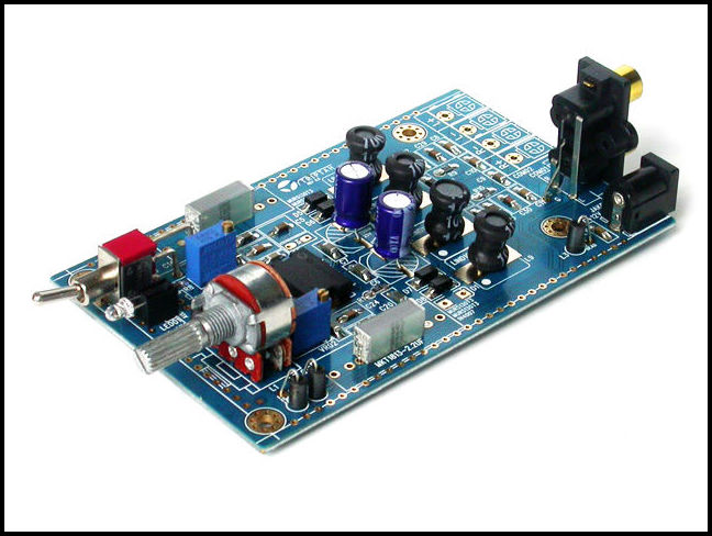

Volume del T-Amp 0
Messaggio  florin il Dom 19 Apr 2009 - 19:09
@Ivan ha scritto:Anche con le modifiche i watt sono sempre quelli, presumo che anche con il TA non ti discosteresti di molto dalle pressioni sonore del tuo Zero.
L'abbinamento con casse da 89db in aggiunta ad una bassa distorzione può dare il risultato da te descritto.
Bella e spaziosa questa scheda,buona per un tweaking.
