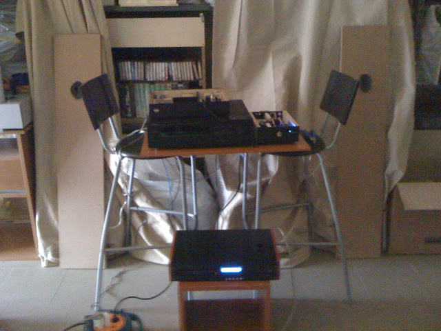

Messaggio  MacDLSA1970 il Mar 17 Apr 2012 - 11:02
Buongiorno a tutti.
Stranamente stamattina ho un po' di tempo libero al PC, ed ho perciò deciso di postare qualche foto dell'ultimo lavoretto, non ancora ultimato a dire il vero, che già da tempo avevo in mente e che grazie anche al "Master" Aris69 sono stato in grado di realizzare Smile: un'amplificatore integrato IBRIDO con sezione di preamplificazione a valvola "PreCario" e stadio di amplificazione "T2024".
Il primo è una vecchia faccenda per Voi "avviati" e sicuramente una nuova per alcuni, mentre invece il Fenice20 dovrebbe essere conosciuto da tutti...
Ecco, quindi, la mia interpretazione, "raccontata" alla stregua di un modestissimo "storybook":
PCB, schema e componentistica "minuta" del PreCario, acquistati dal sempre ottimo Aris69 Oki
Prime saldature... scusate per il "posticcio" dissipatore montato sul regolatore di tensione Embarassed . Appena ne avrò trovato uno migliore (sia dal punto di vista funzionale che da quello estetico Crying or Very sad !) lo sostituirò...
Arrivata altra componentistica: Valvola ECC86 Siemens NOS, condensatori "extra" e altre "cosette"...
Dissaldati elettrolitici d'uscita dalla PCB e creato una sorta di "rimando" (con cavi sez. 0.75mm, imp. 50Ohm) ad apposita "batteria" di condensatori IN e OUT (Audyn Caps PP in "versione base", valore capacitivo "da progetto": 1uF sugli ingressi e 10uF alle uscite) su basetta in legno...
"Bypasso" la realizzazione del contenitore, come di consueto (per me) costruito in legno: MDF 10mm per "telaio" (vernic. nero), compensato multistrato 4mm per i pannelli frontale/posteriore (vern. nero), massello 10mm per "spallette" laterali aggiuntive (vern. tinta ciliegio).
Ma oltre a questo, stavolta ho voluto ideare anche una sorta di "schermatura" da posizionare fra le varie sezioni all'interno del case: un semplice foglio di alluminio "racchiuso" in mezzo a due striscie di compensato da 3mm incollate fra loro Wink :
Primo "abbozzo" di funzionamento Cool : SUONA ! Laughing
La configurazione di interfacciamento con un finale da me scelta è molto "particolare":
Da come si può vedere in foto, ho applicato due potenziometri (Alps) mono a ridosso degli ingressi, in modo da poter controllare separatamente i livelli del segnale ed affidare POI il lavoro di variazione del volume al potenziometro del Fenice20. Non sò quanto questo possa "pagare"... ma almeno così facendo si fà "lavorare" lo stadio "pre", in particolar modo la valvola, sempre in maniera costante !
Impianto in versione "al volo" Laughing con diffusori a dipolo con altoparlanti "da televisore" (presumo sia il classico Visaton ovale), "solito" CDPlayer autocostruito (e privato dello stadio buffer a valvole, regalato ad un amico Wink) e Fenice20...
INTERNO dell' ampli
ed ESTERNO, un pochettino più "completo" Laughing .
Stessa manopola che avevo applicato al precedente "case" del Fenice20 "solitario": un pomello ottinato da anta di armadio Very Happy ; l'interruttore verrà presto sostituito con uno un po' meno "vistoso"; lateralmente verranno applicate le spallette in tinta ciliegio; intorno alla parte esterna della valvola realizzerò una sorta di "conca" di protezione, anch'essa in tinta ciliegio.
ORA è in casa (ma verrà presto riportato "giù" in garage per l'ultimazione. INOLTRE, come si può vedere, devo ancora modificare il mobile/panca in cui sono situati gli apparecchi: creerò 3 "slot" a misura anzichè due "extralarghi"... fermo restando che la 360 non si tocca Wink Very Happy !) e sta suonando... pian piano la valvola si "roda", ed iniziano a venir fuore le BELLE NOTE !!!!!!!
VERAMENTE UN'OTTIMA MUSICALITA' !!!!!!!!!!!!
N.B.: una cosa eccezionale è che non ho percepito NESSUN TIPO di ronzio, rumore o "Hummmm" che sia, se non il "classico 50hz" a volume praticamente al massimo !
Ok, è tutto per adesso. Ovviamente posterò ancora "qualcosina" a lavori ultimati e a valvola pienamente efficiente, con relative impressioni di ascolto.

Messaggio  MacDLSA1970 il Sab 21 Apr 2012 - 13:09
Ciao Gabriele e grazie anche a te Embarassed !
Sì, il mobile l'ho modificato (bè... tanto l'avevo costruito io Wink) in modo da farci stare tutti e 3 gli apparecchi in modo "dignitoso".
L'alimentatore del Fenice20 è l'originale, mentre quello del PreCario è un lineare (NON switching) settato "a manetta" a 13V circa. Da progetto del preampli si prevede un'alimentazione a 12, per cui non so cosa potrebbe succedere "dandogliene" parecchi in più (oltre a far scaldare oltremisura il povero 7806 "dedicato" ai filamenti...).
Ho letto, comunque, le diverse tipologie di configurazione di questo (ottimo!) pre ed ho visto che in determinati schemi circuitali (Totem) si prevedono, invece, 24V.
... ma ho dato fiducia ad Aris ed ho avuto un'ottimo riscontro !
Di certo la distorsione non sarà propriamente contenutissima, ma una sonorità così hi-end (concedetemi il termine) da un'insieme così prettamente economico non me la sarei mai aspettata !
Attenderò il responso dell' amico esperto... Hoping

Re: Ampli integrato ibrido PreCario+2024
Messaggio  MacDLSA1970 il Lun 23 Apr 2012 - 12:52
"Se non fosse così esuberante sulle alte, a mio parere potrebbe tranquillamente mettersi a confronto con degli integrati da 800 a 1000 €" !
Questo il verdetto "ufficiale"'dell'amico R.R. !
Mah... con le mie "monovia" non è assolutamente così "frizzante"...
Probabile che le "Totem" alle quali era accoppiato non siano un carico propriamente ideale per il Fenice20.
E, a questo punto, io direi:
"Come fare per limitare quell'esuberanza, peraltro tipica del 2024 anche se (FORSE) mitigata dalla ECC86 ?"
Rete di Zobel tra uscite dell'ampli e i diffusori ?
In tal caso potrei anche realizzarne una, per poi comunque utilizzarla solo in abbinamento con diverso tipo di casse che non siano le mie. Senza contare il fatto che non conoscendo alcuna caratteristica elettrica di ció che andrà collegato "a valle" dovró farne una con valori "a caso" o, comunque, "standard", sulla falsariga di quelle "scatolette magiche" che si trovavano (o si trovano ancora ?) in vendita anche in rete qualche tempo fà...
Ok, tentar non nuoce, tantopiù che sarà uno "scatolotto" ESTERNO all'ampli Smile.
Qualche suggerimento ?

Messaggio  aris69 il Lun 23 Apr 2012 - 13:59
@MacDLSA1970 ha scritto:"Se non fosse così esuberante sulle alte, a mio parere potrebbe tranquillamente mettersi a confronto con degli integrati da 800 a 1000 €" !
...proveró ANCHE con l'utilizzo di una valvola diversa, e qui farei una richiesta (che poi replicheró nelle pagine del mercatino): c'è qualcuno che puó vendermi una ECC86 Telefunken ?
Non toccare niente, se va bene con i tuoi monovia lascia tutto come si trova, non complicarti la vita con la zobel. Chi ha di questi problemi puo' attenuare mettendo una res in serie al tweeter senza troppe complicanze (leggasi pippe mentali). Una telefunken l'ho trovata in cantina, nuova di zecca, ma la devo utilizzare per un ricevitore radio Hehe
Messaggio  MacDLSA1970 il Lun 23 Apr 2012 - 16:52
@Stentor
Quale onore per me ricevere i tuoi complimenti Embarassed !
_Grazie 1000, ma se devo dirla tutta il livello costruttivo di questo piccolo amplificatore non è propriamente un granchè...
_La "parte" Fenice20 è rimasta tale e quale il giorno che mi arrivò dal... negozio di Milano Wink, quindi SI', l'alimentatore è switching e la componentistica è ancora tutta lì: condensatori d'ingresso, induttanze d'uscita... tutto originale !
E a questo punto devo dire che per me sostituire componenti SMD sarebbe come far calzare la scarpetta di Cenerentola ad un elefante ubriaco... sarà la caffeina, sarà la nicotina, saranno i miei polpastrelli (dall'impronta di circa 1mq cadauno Embarassed Very Happy) ma l' SMD la lascio a chi di competenza Wink, perciò (per ora) ancora niente modifiche al Fenice Crying or Very sad !
@Aris
_Oh, stai pur certo che non andrei mai a modificare le uscite dell'ampli ALL'INTERNO dello chassis.
Un pai di Zobel"ine", però, mi piacerebbe provarle Wink...
_Vedrò di reperire una Telefunken come la tua per "valutare" eventuali differenze, in meglio e/o in peggio...
