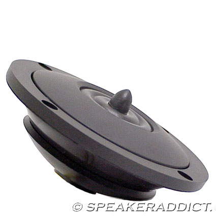

Messaggio  wasky il Mer 18 Apr 2012 - 22:30
Questo secondo te è un pistone Rigido ?
Anche questo lo è ?

@Alfredo Di Pietro ha scritto:Ho capito che non credi in quello che mi ha detto.
Ti rifaccio lo "stamp" così puoi leggere tu stesso:
Io leggo "Omnidirezionale no ma nemmeno troppo Direzionale"
Membrane Silk Soft dome suona diverso da Silk Hard Dome Smile
Re: Tre "T" a confronto
Messaggio  Alfredo Di Pietro il Gio 19 Apr 2012 - 0:07
Non è comunque omnidirezionale e la perdita aumenta allontanandosi dall'asse.
Si tratta ripeto di teorie fisiche incontestabili che partono da lontano, dagli studi di Lord Kelvin.
Nella realtà ci sono mille sottovarianti che influenzano la dispersione di un trasduttore.
Su questo siamo più che daccordo.
Alfredo Di Pietro
Data d'iscrizione : 23.04.08
Numero di messaggi : 1329
Località : Cesate (MI)
Occupazione/Hobby : Musica - Stereofonia - Motociclette - Computer
Provincia (Città) : Lunatico
http://nuke.nonsoloaudiofili.com/
Messaggio  wasky il Gio 19 Apr 2012 - 0:19
@Alfredo Di Pietro ha scritto:Non è comunque omnidirezionale e la perdita aumenta allontanandosi dall'asse.
Fai una cosa segui il consiglio di Gianpiero e prima di continuare leggi Audiocostruzione n° 1 a pagina 59 cosi smetti di usare la formula "imparata" a pappagallo sul Viappiani Smile 345/2*d che serve ad altro vedi determinare ipotetica frequenza di taglio tra mid e woofer su baffle Smile
http://www.bitaudioworld.it/forum/showthread.php?t=981&p=11291&viewfull=1#post11291
Tweeter 25mm = Teoricamente direttivo a 13800 Hz (GPMJ usa 343) tu questo contestavi o mi sbaglio ?
Leo Beraneck formula matematica approssimativa per centrare l'ipotetica direttività di una membrana
F= (3 × C)÷ (2 π × a ) = 13184 Hz
Hai postato su AR e ti hanno risposto confermando che non devi usare la 1/2 Lunghezza d'onda, andiamo avanti ? Sei ancora convinto che una membrana da 25mm è direttiva a 6800Hz ?
Messaggio  Alfredo Di Pietro il Gio 19 Apr 2012 - 0:25
@wasky ha scritto:Fai una cosa segui il consiglio di Gianpiero e prima di continuare leggi Audiocostruzione n° 1 a pagina 59 cosi smetti di usare la formula "imparata" a pappagallo sul Viappiani Smile 345/2*d che serve ad altro vedi determinare ipotetica frequenza di taglio tra mid e woofer su baffle Smile
Quella del Viappiani è la formula del numero d'onda, lui non cita il 345/2D (o almeno nel suo libro non l'ho trovato).
Io contestavo la tua affermazione, cioè che un 25 mm a 13480 Hz sia omnidirezionale.
Giussani dice che non lo è.

Messaggio  wasky il Gio 19 Apr 2012 - 0:52
@Alfredo Di Pietro ha scritto:Quella del Viappiani è la formula del numero d'onda, lui non cita il 345/2D (o almeno nel suo libro non l'ho trovato).
Sento un rumore di unghie Alfredo Very Happy ci hai bombardato lo scroto con Viappiani e le formuline per giorni qui e su BAW
Perchè speigami allora usavi la mezza lunghezza d'onda che equivale a 345/2+d ?
Giussani simula un pistone rigido TEORICO un modello matematico usato per convenzione te lo ha detto anche sotto la Pic e ti scrive testualmente
Omnidirezionale no ma, nemmeno troppo direzionale
che per me non vuol dire non può esserlo come
"Omnidirezionale no, ma nemmeno troppo direzionale.
(calcolato per un pistone rigido)
Ma Teoricamente lo può essere, vedi Articolo di Majandi AC n° 1 Pag.59 Capitolo direttività
Invece tu sbraitavi sostenedo che, si deve usare la mezza lunghezza d'onda e insistevi a dire che era quella di Viappiani la formula Giusta Smile 345/0.5 = 6900Hz o ci siamo sbalgiati io e Oscar ?
Majandi su Audiocostruzione scrive quello che ti dico da 3 gg e usa 345/d
quindi 345/0.25 fa 13800 Hz al mio paese, o al contrario 345.000/13.800 = 25
TEORICAMENTE io ti ho sempre detto che, un tweeter da 25mm Inizia ad essere direttivo in quella Teorica Frequenza ottenuta anche dal modello matematico di Beraneck ma, dipende da, Pistone, Flangia, Waveguide e Baffle ancora insisti ?
Teoricamente quindi a 13400Hz potrebbe essere ancora omnidirezionale
E' scritto nei post Dietro quello che io e te scrivevamo Rolling Eyes

Messaggio  wasky il Gio 19 Apr 2012 - 1:04
Eccone uno a Caso
@Alfredo Di Pietro ha scritto:Più semplicemente la formula che ci permette di capire fino a quale frequenza un altoparlante passa dalla omnidirezionalità alla direttività afferma che questa soglia dipende anche dal diametro della membrana emettitrice. In particolare, per rimanere in regione di buona dispersività l'altoparlante deve avere diametro minore o uguale alla metà della lunghezza d'onda che sta emettendo. Per esempio immaginando un altoparlante per medie e basse frequenze da 17 cm di diametro possiamo dire che esso mantenga le doti di buona dispersività fino a 1000Hz, dato che questa frequenza ha una lunghezza d'onda pari a circa 34,4 cm.
Se traportiamo il ragionamento su un 25 mm avremo che:
0,025*2 = 0,05
345/0,05 = 6900 Hz
questo post Errato lo hai scritto tu non io Smile
