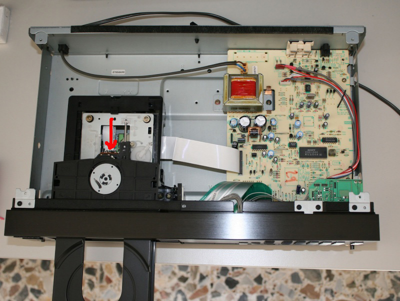

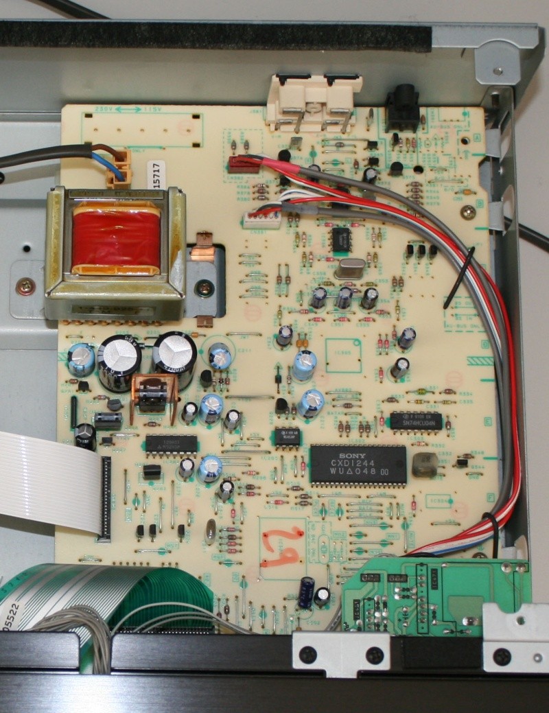

Messaggio  Braindamaged il Sab 7 Apr 2012 - 16:36
Ho fatto qualche foto dell'interno, come vi sembra come componenti? Vale la pena spenderci soldi per recuperarlo o mi conviene prenderne uno superiore?

Messaggio  handros il Sab 7 Apr 2012 - 18:59
Ciao, con "salta le tracce" intendi che salta interi brani o che la riproduzione è discontinua, come se il laser o la meccanica perdessero l'allineamento con la "traccia" del CD?!?
Banalissimo: hai provato a pulire la lente del laser? cotton fiocc, alcool isopropilico e tocco leggero Laughing
Oppure, se batti leggermente sul piano dove è appoggiato, salta?
Il cassettino si apre e chiude regolarmente, senza impacci o rumori sospetti? Suspect

Messaggio  emmeci il Sab 7 Apr 2012 - 19:21
Very Happy Suonano bene... ma sono fatti in "economia"... Wink
Nel punto che ti ho indicato con la freccia, dovresti vedere a carrello in avanti, tre piccoli trimmer. Con piccolo e sottile cacciavitino, prova a muovere di un "pelino" quello centrale, prima a destra poi a sinistra... fammi sapere!

Messaggio  Braindamaged il Sab 7 Apr 2012 - 21:56
Ehm..bel casino...ci son tre vitine con testa nè a croce nè a taglio, hanno una sede quadrata e molto piccola...non son riuscito a girarla... Crying or Very sad

Messaggio  emmeci il Sab 7 Apr 2012 - 22:25
@Braindamaged ha scritto:Ehm..bel casino...ci son tre vitine con testa nè a croce nè a taglio, hanno una sede quadrata e molto piccola...non son riuscito a girarla... Crying or Very sad
Dovrebbero essere bloccate da una goccia di smalto, prova pian pianino a rimuoverla.

Messaggio  Braindamaged il Sab 7 Apr 2012 - 22:30
Ma quindi devo girare la vite di plastica bianca più grande e non il dadino di metallo al centro di questa vite? Surprised

Messaggio  Flightangel il Dom 8 Apr 2012 - 23:15
@Braindamaged ha scritto:Ciao a tutti, ho un lettore cd Sony che "salta" le tracce..qualcuno mi sa dire se è riparabile? Ne vale la pena? ............................................
Ritengo sia riparabile, ma giocherellare coi trimmers di regolazione della KSS240A potrebbe danneggiarla del tutto. In ogni caso prova pure; rotto per rotto, vedi se riesci a cavarne qualcosa. Ripararlo costerebbe veramente più del lettore stesso.

Messaggio  emmeci il Lun 9 Apr 2012 - 10:09
Si hai ragione, ma giustamente come hai detto "rotto x rotto", personalmente stavo per "buttare" il CDP M71 che ora funziona egregiamente sulla mia scrivania (stessa meccanica e penso stesso circuito) ci ho provato.... ed è andata bene! Un rifiuto tecnologico in meno... almeno per ora! Wink
