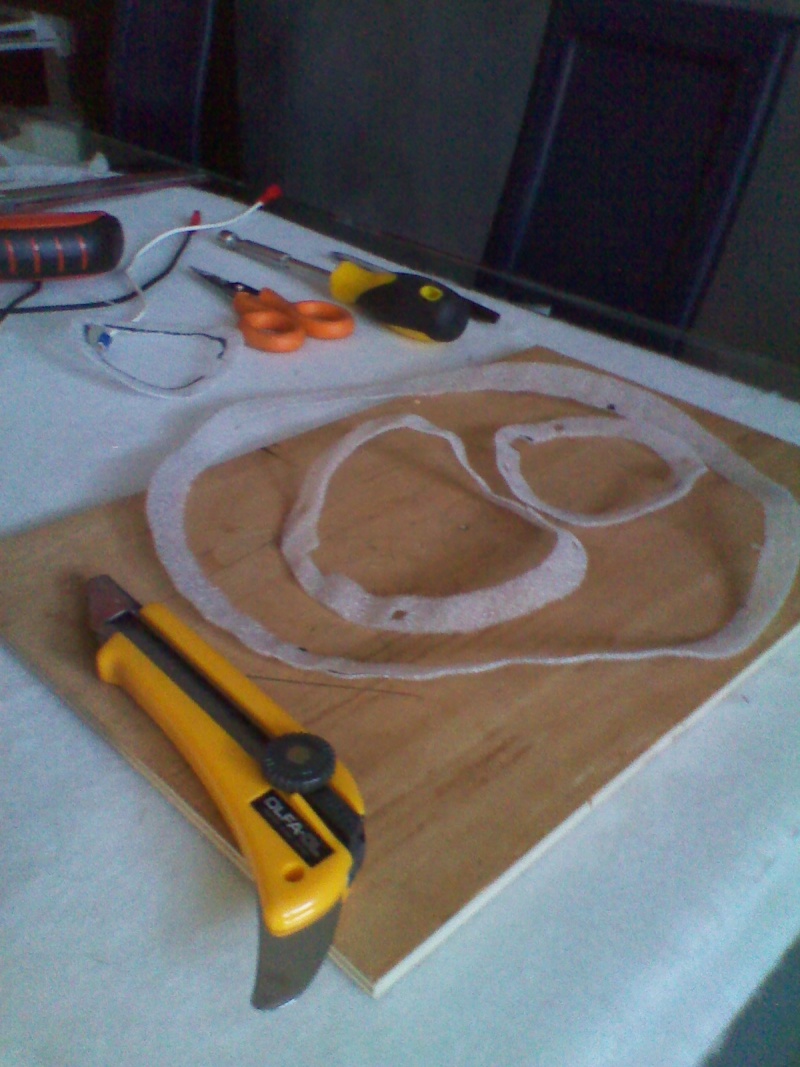

Messaggio  francobast il Mer 4 Apr 2012 - 11:31
lavoro finito:

Messaggio  francobast il Mer 4 Apr 2012 - 11:44
volevo dire che sono molto soddisfatto. a parte l' estetica (che è soggettiva) suonano molto bene.
la ciare suggeriva di collegare il tw con polarita' opposte ma con un paio di ascolti ho preferito "il + con il + e il - con il -".
mi sapete dare consigli (o link) sul come reallizzare i pannelli parapolvere (e parapollici visto che mia figlia ha gia' premuto la cupola del woofer) ?
