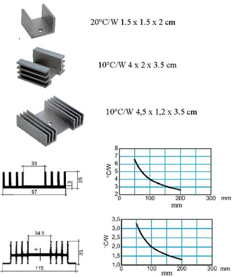

Ho fatto due conti per dimensionare il dissipatore...
con un trasformatore da 9V otteniamo circa 12,6V in ingresso allo shunt. Impostando il regolatore per 600mA, otteniamo che il primo mosfet dissipa (in calore...) il prodotto tra questa corrente e la caduta di potenziale necessaria a portare a 5V la tensione d'ingresso (12,6-5=7,6V). Quindi 0.6x7.6=4.6 Watt. Considerando che con un solo dissipatore saremo costretti ad usare la mica isolante tra mosfet e dissipatore e tenendo conto della resistenza termica del TO220....se ipotizziamo (o ipotiZiamo??) una temperatura ambiente di 25°C e limitiamo quella raggiunta dalla giunzione del mosfet a 60°C....ecco che vien fuori che ci serve un dissipatore con resistenza termica non inferiore a 5.4C°/W.
La corrente assorbita dal trsporto di cui parliamo è variabile in funzione della campionatura del brano: 450mA a 192Khz e (mi pare) circa 300mA a 48Khz. Il secondo mosfet dissipa la differenza tra la corrente "impostata" e quella assorbita dal carico moltiplicata per la tensione di uscita: nella peggiore delle ipotesi quindi avremo 300mA x 5V che fanno 1,5W che richiedono un dissipatore da 21°C/W...poca roba ma che va ad aumentare ancora le dimensioni del dissipatore..
Giusto per aver un idea:
"T-Transport" Interface Group Buying - Pagina 3 Dissi10
occorrebbero almeno 10cm del 4° modello...e questo per avere i mosfet a 60°C...che non sono pochissimi.

Giobax ha scritto:Ho fatto due conti per dimensionare il dissipatore...
Giovanni
Se non ho capito male questo significa che tutto sommato sconsigli lo shunt per questa scheda, pena dover inserire una bella quantità di dissipatori e comunque ottenere temperature intorno ai 60° che proprio fredde non sono. Esatto?
No no...anzi...rimango sempre convinto della bontà di queste alimentazioni. Quello che intendo è che qualora si decidesse di usare uno shunt si Salas bisogna entrare nell'ordine di idee che ci vuole un bel contenitore. Del resto lo shunt di Salas è ampiamente utilizzato in versione "hot rod" per il buffer B1 e le correnti in gioco sono proprio quelle (600mA). Considera il tutto un po' come gli ampli di classe A....pochi Watt ma buoni già richiedono dissipatori "importanti".

E usare spudoratamente i fianchetti di un piccolo hifi2000 come dissipatori?
Uno tipo questo:
"T-Transport" Interface Group Buying - Pagina 3 Galmaggior10x7
Facendo uscire le viti negli scansi del profilato non si vedono nemmeno, credo....
Uno tipo questo:
Approvo: semplice, efficace ed ottimo per qualità.
Forse si trova roba più economica, ma con questo non ci pensi più.
Il mio pre l'ho fatto con questi cosi, e lo farò anche per il finale con Hypex Ncore400.

Per vedere si vedono, io ho montato il mio gain clone dentro quella scatoletta, confermo però che sarebbe un ottima soluzione, se il livello di dissipazione delle due alette fosse adeguato, e lo spazio sufficiente per tutto. Smile

Uhmmmm.....temo non bastino. La superficie radiante dei fianchetti è limitata...come confronto prendete i grafici che ho postato: occorrono quasi 15cm di un dissipatore alto 10cm e spesso 3cm che presenta un profilo ben differente Sad Sad Sad Sad
