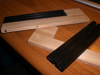

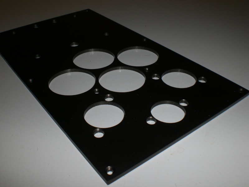

Messaggio  gianko78 il Mar 6 Mar 2012 - 1:23
Qualche fase della lavorazione...
Per il mobile sono partito da un GX147, per poi maggiorarlo sia in altezza che in lunghezza aggiungendo lateralmente degli inserti di rovere.

Re: Ampli per cuffie due 6080 megahertzaudio
Messaggio  dankan73 il Mar 6 Mar 2012 - 10:22
Complimenti per le lavorazioni si vede che sono fatte in modo professionale.
Il risultato sará eccellente.

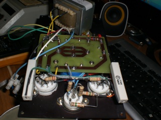

Messaggio  gianko78 il Sab 10 Mar 2012 - 15:49
alcune connessioni interne, manca ancora qualche componente...
Messaggio  gianko78 il Gio 15 Mar 2012 - 11:06
L'elettronica è fatta....

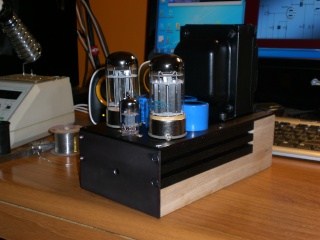

Ecco il mio lavoro finito
Messaggio  turo91 il Mer 28 Mar 2012 - 23:46
E' veramente bello. Come suona?
Messaggio  gianko78 il Gio 29 Mar 2012 - 9:05
E' il secondo amplificatore per cuffia che costruisco,dopo l'otl mk3 di Marotta. Sono rimasto molto sorpreso dall'estensione dei bassi e dalla gamma media, buona la dinamica, il doppio triodo in parallelo si sente, ma l'impedenza della cuffia è fondamentale.
Non mi sento di dire che tra i due uno supera l'altro, non sarebbe vero, hanno caratteristiche diverse e si adattano alle cuffie in modo differente, non dimentichiamoci che sono otl entrambi.
Posso dire che l'ampli Megaertz con 2 6080 è più flessibile, per via della capacità di pilotare carchi a partire da 32Ω.
D'altro canto l'mk3 con una cuffia da 600Ω secondo me è insuperabile.
Quindi consiglierei sicuramente di costruire il 6080x2, e comunque costruitevi il vostro ampli per cuffia considerando la cuffia che andrete a pilotare.
