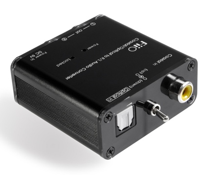

Ti do una chicca:
una delle migliori soluzioni che avevo trovato per il mio Samsung erano queste Microlab Solo 6C
Telecomando (che non ha nessuno), ben 50 watt per canale , woofer da 6,5", tweeter da 1" in SETA, progetto di Peter Larsen ( capo ingegnere SEAS, Vifa-Speak, Dynaudio. Ha lavorato poi per JBL Audax, KEF, Peerless e NXT), e prezzo piccolissimo 100/120 euro.
Le recensioni sono ottime:
http://www.tweaktown.com/reviews/4112/microlab_solo6c_powered_stereo_speakers_review/index1.html
http://translate.google.it/translate?sl=auto&tl=it&js=n&prev=_t&hl=it&ie=UTF-8&layout=2&eotf=1&u=http%3A%2F%2Fwww.ixbt.com%2Fmultimedia%2Fmicrolab-solo6c.shtml
Particolarmente significativo:
Dialogue sounded crisp and clear with a good central stereo image forming a detailed sound stage. We also found off axis listening (not in front of speakers) to also be very impressive. We even did some listening from completely behind the speakers, totally out of position. And we still heard detailed audio.
Anche la risposta in frequenza è ottima a questo prezzo e direi non solo...
Il problema è che all'epoca non si trovavano da nessuna parte tranne che in Russia. A questa cifra non ci compri nulla di simile
Ora è disponibile su Amazon http://www.amazon.it/Microlab-Solo6c-SOLO6C-speaker/dp/B0047CTA1C/ref=sr_1_12?s=electronics&ie=UTF8&qid=1344065327&sr=1-12
All'uscita ottica ci colleghi il "famoso" Fiio D3 per soli 28 euro provato qui http://www.tforumhifi.com/t17946p45-dac-fiio-d3:
http://www.playstereo.com/product_info.php?products_id=1671
Per me esce fuori un bel sistemino per la tv 50 watt, casse con woofer da 6,5", telecomando, e dac con 150 euro...

Scusate la mia ignoranza, ma per collegare le solo 6C alla TV è necessario usare questo DAC di cui parlate? A cosa serve realmente il DAC?
eric799
Data d'iscrizione : 09.02.13
Numero di messaggi : 5
Località : Biella
Re: Richiesta consigli per dare "voce" al mio nuovo TV in soggiorno
Messaggio  R!ck il Sab 9 Feb 2013 - 16:51
Il Dac serve per convertire il segnale delle uscite digitali della tv in analogico in modo da ottenere, o almeno si auspica, un qualità migliore rispetto all'uscita analogica (RCA) di serie.
Per alcune tv è proprio indispensabile per collegare un amplificatore stereo perchè dispongono solo di un'uscita digitale ( coassiale o ottica) e non analogica (RCA)
