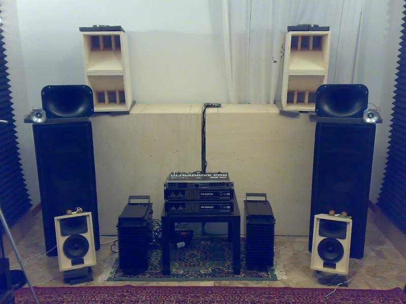

Riguardo lo spazio: un diffusore Econowave con un 12" o una Touer con un 15" ti occupano lo stesso spazio "Calpestabile" di una Pure Acustic o di un altro spicher su piedistallo quindi io ci metterei più il Fattore WAF Very Happy
Il 99.9% degli appassionati pensa a torto che, ci sia il binomio Sala Grande Spicher Grande, Sala Piccola Spicher Piccolo Very Happy  Sto C@zz0 Laughing
Paolo Eugeni del Mio forum ha 15m² circa 2.70 m² in meno di me e usa due Subgufer da 18" in caricamento Martin WSX Laughing

@wasky ha scritto:
Il quanto costano non andrebbe guardato in Nautica si dice: "Non chiedere quanto costa se non puoi permettertelo" basta che compri una volta merce giusta e ti fermi. ma se andiamo ad analizzare i costi una Behringer Eurolive 1520 viene 80 € una coppia 160 € e ti stritola merce aiends
Devo dire per quanto riguarda il discorso spesa che e' vero, ed in effetti il mio ampli attuale l'ho comprato 30  anni fa' abbinato a delle Infinity Qb tre vie con woofer da 25 , mi hanno sempre soddisfatto, lasciandomi pero' con la voglia di maggior impatto (ho bruciato due o tre volte gli Emit, meno male che era una belinata ripararli!!!)
Ad onor del vero devo dire anche che l'emissione in DB della mia signora supera sicuramente qualunque driver attualmente prodotto se le propongo l'inserimento in sala di tali speakers,Laughing
Infatti dopo aver cambiato il TV con un plasma ho dovuto per ragioni di ingombro e mestamente
sostituirle (ma le conservo in mansarda) con ........ le I.L. musa 505 (che non sono poi cosi malaccio.... va be'Sad ).
Insomma bisogna arrangiarci come meglio si puo'

Messaggio  Marco Ravich il Sab 20 Lug 2013 - 16:50
@wasky ha scritto:
...ecco, quelle due "robette" in basso davanti a tutto hanno un'aspetto portabile...
Sulla dimensione: è chiaro che le dimensioni contano (sì le Canton che uso quotidianamente so' carine, ma ben altro sono le mie amate Infinity RSIII)... ma i costi pure.
Rimaniamo in ambito bookshelf visto che - da quel che ho capito - l'amico mad su quelle è orientato...
