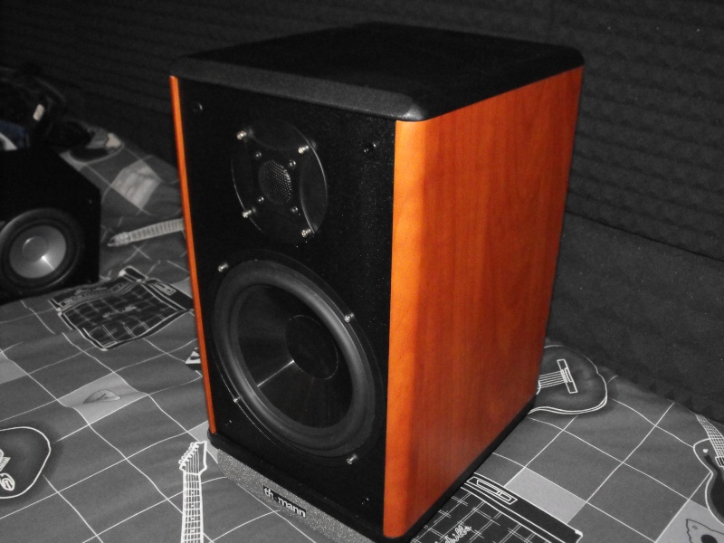

Le PRO838 sono diffusori anomali. Sono un ibrido. Un bookshelf 2 vie, basso reflex posteriore, con un insolito woofer in polipropilene da 8" ed un classico tweeter da 1" in seta, protetto da una griglia salvacupola in metallo.
Il litraggio è importante ed i diffusori appaiono decisamente imponenti, larghi, profondi, con una linea semplice ma elegante.
Le PRO838 dichiarano una tenuta in potenza di 180 watt RMS ed una buona sensibilità di 89 decibel, un'estensione che va dai 42hz ai 22Khz.

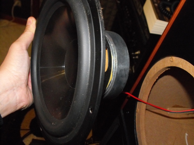

Il legno utilizzato è un economicissimo quanto insufficiente mdf da 11mm. Bussando sulla cassa sembra di suonare un cajon. Anche i cavi usati per il cablaggio sono incredibilmente sottili e il materiale utilizzato come fonoassorbente interno è ridicolo sia per quantità che per qualità.
Anche il crossover è ridotto all'osso, perso nello sconfinato vuoto dell'interno del diffusore, in compagnia soltanto di qualche schizzo di colla.
Fin qui tutto in linea con il prezzo richiesto, nella media.
Tweeter e woofer sono ben realizzati, molto pesanti e dotati di magneti davvero importanti.

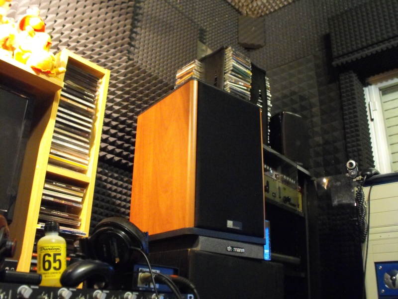

Ho collegato i diffusori al mio impianto composto da:
Amplificatore Onkyo A-9355
Scheda audio Terratec DMX Fire 24/96
Altre prove sono state effettuate anche con ampli Scythe Kama Bay SDA1100
e scheda audio Terratec Phase 26USB.
Musica liquida in Flac, Wave ed Ape.

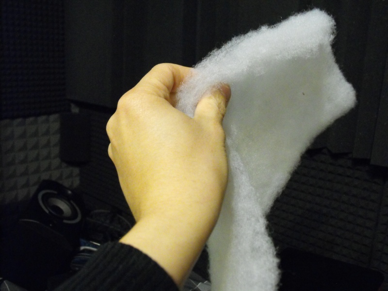

Ti ringrazio. Sai qual è il rischio? Che agendo all'interno, sul mobile, si riduca il litraggio e cambino così le caratteristiche soniche del diffusore. Andrò per tentativi, confidando anche nell'aiuto del mio amico forumer my-avatar, lui si straordinario diy-er.

Vero. Si potrebbe cominciare intanto aggiungendo fonoassorbente o bitume, migliorando la sezione dei cavi e magari mettendo qualche listello di legno in orizzontale per aumentare la rigidità del mobile...

Dammi un po' di tempo e ci divertiamo Wink
