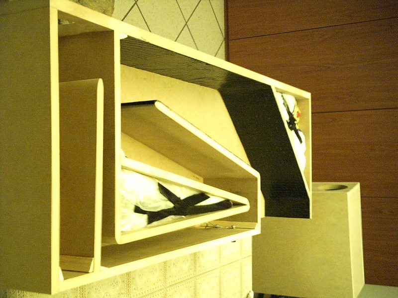

Messaggio  caliber il Sab 21 Mar 2009 - 21:38
concordo, ci vogliono veramente tante ore di rodaggio per farle cantare, io avevo un problema di medi che ho risolto mettendo spugna per filtri per acquari dietro l'altoparlante all'inizio del condotto (le mie sono su il progetto bushorn mkII)
[img][/img]
[img][/img]

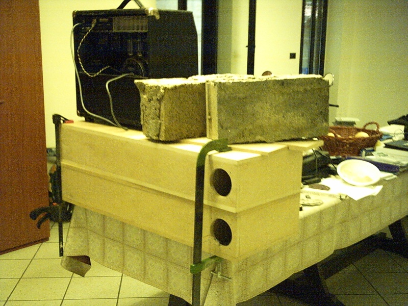

Messaggio  caliber il Dom 22 Mar 2009 - 2:12
ne può valer la pena, i monovia hanno costi industriali più alti proprio per la maggior manualità nella costruzione, quindi se uno vuole provare quel tipo di riproduzione la via dell'autocostruzione è consigliabile, anche perchè: legno (MDF o multistrato) vinavil, un solo altoparlante e basta.
io spesi 88€ per i fostex 103, 20€ per il legno, qualche euro per i morsetti.
Un seghetto alternativo, una levigatrice angolare, due morsetti è quello che serve per la falegnameria, poi in realtà occorrerebbe verniciarle ma dopo tre anni non l'ho ancora fatto.
Non avendo tutti gli strumenti necessari ci si aggiusta: Per incollare le pareti laterali ho fatto così:

Messaggio  somian929rr il Dom 22 Mar 2009 - 7:49
@caliber ha scritto:ne può valer la pena, i monovia hanno costi industriali più alti proprio per la maggior manualità nella costruzione, quindi se uno vuole provare quel tipo di riproduzione la via dell'autocostruzione è consigliabile, anche perchè: legno (MDF o multistrato) vinavil, un solo altoparlante e basta.
[img][/img] Smile
sei un pazzo........bravissimo comunque Oki
P.s. bello il mesaboogie a valvole.......suona da paura, bella distorsione sulla saturazione delle valvole. se non ti serve lo passo a prendere o devi fare altri diffusori? Very Happy
