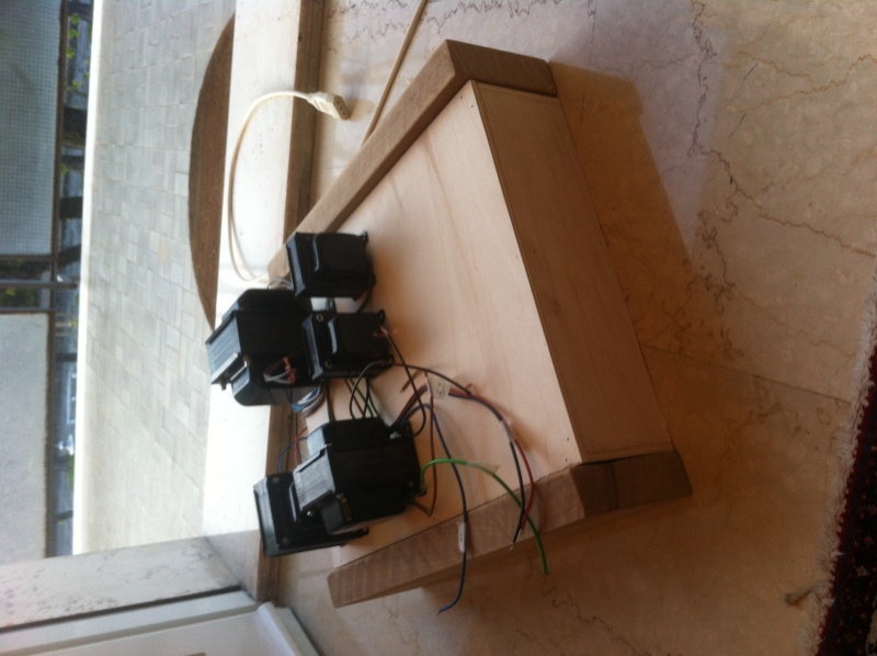

Messaggio  Bertotheblack il Sab 13 Apr 2013 - 23:15
primi passi del contenitore... abbastanza grezzo in compensato di pioppo e due fianchetti di massello.
prova di layout esterno... con le valvole avanti e i trasfoe induttanze dietro... l'ingresso audio lo metterei sul pannello superiore, nell'angolo sinistro, con a fianco il potenziometro.

piccoli progressi...
