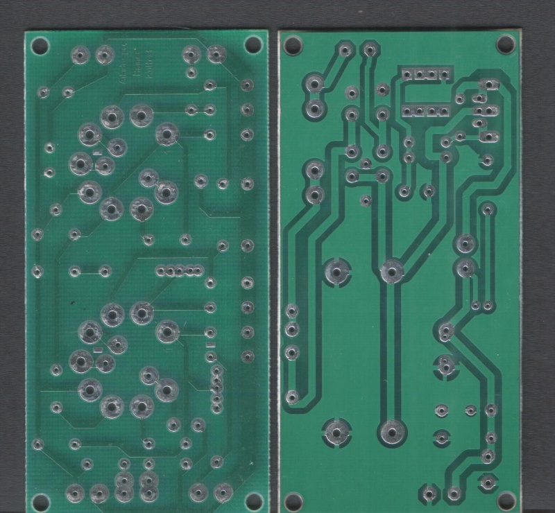

Messaggio  piero7 il Mar 9 Giu 2009 - 13:27
Mi son arrivate le boards dell'Aikido, ed ho fatto un confronto di dimensioni con quelle del post del ragazzo tedesco di ebay... C'è una bella differenza di dimensioni come si può vedere!

Messaggio  aris69 il Mar 9 Giu 2009 - 20:40
@piero7 ha scritto:Mi son arrivate le boards dell'Aikido, ed ho fatto un confronto di dimensioni con quelle del post del ragazzo tedesco di ebay... C'è una bella differenza di dimensioni come si può vedere!
ciao Piero, se fai una bella foto dal lato piste della PCB, posso riprodurla tranquillamente.

Messaggio  piero7 il Mar 9 Giu 2009 - 21:27
Parli di quella di tubecad?
Re: tube pre AIKIDO
Messaggio  aris69 il Mar 9 Giu 2009 - 21:42
la PCB piccola, grazie.
scusa ho trovato questa, per me piu' che sufficiente ti ringrazio
per l'alimentazione si sa qualcosa? Wink
aris69
Data d'iscrizione : 31.03.09
Numero di messaggi : 1441
Località : Molise
Re: tube pre AIKIDO
Messaggio  piero7 il Mar 9 Giu 2009 - 21:56
Eccole, tutte e due Smile
Re: tube pre AIKIDO
Messaggio  aris69 il Mar 9 Giu 2009 - 22:05
ok perfetto, e' la stessa di cui ho postato il disegno. L'altra PCB e' riferita all'alimentazione?
