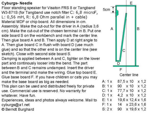

Messaggio  Jourawsky il Sab 21 Gen 2012 - 14:42
De simone Biagio ha scritto:Penso che per il budget preventivato i Visaton non dovrebbero avere concorrenti, prova questo. Smile http://www.audiocostruzioni.com/a_d/diffusori/t-comp-corrado/t-comp.htm
forte! 'ste cassettine non occupano niente e non costano niente

Re: Piccolo, economico, diffusore full range
Messaggio  handros il Sab 21 Gen 2012 - 14:47
Beh, spettacolari! Surprised
ma...perdonate l'ignoranza, così piccole piuttosto non è meglio un dipolo?!? Mmm

Messaggio  rattaman il Sab 21 Gen 2012 - 14:49
belline io non ho mai capito dai disegni le lo sfiato "la fessura " è solo avanti oppure anche dietro Mmm

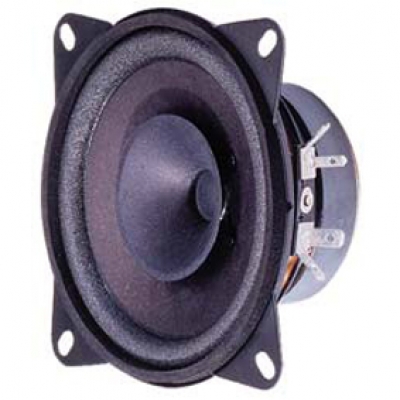

Messaggio  Artinside il Sab 21 Gen 2012 - 14:55
carini, grazie del link Smile . Pensavo, però, di calcolare mobile e tubo d'accordo basandomi sui dati tecnici dell'altoparlante, che ho reperito su un sito:
Dati tecnici Visation FR10-4
Technical Data:
Nominal power handling 20 Watt
Peak power handling 30 Watt
Nominal impedance 4 Ohm
Frequency response (-10 dB) 80 - 20000 Hz
Mean sound pressure level
86 dB (1W/1m)
Maximum cone displacement 8 mm
Resonance frequency fs 90 Hz
Magnetic induction 0,95 Tesla
Magnetic flux 180 µ Weber
Height of front pole-plate 3 mm
Voice coil diameter 2 cm
Height of winding 0,6 cm
Cutout diameter 10 cm
Net weight 0,38 kg
D.C. resistance Rdc 3,4 Ohm
Mechanical Q factor Qms 2,13
Electrical Q factor Qes 0,77
Total Q factor Qts 0,56
Equivalent volume Vas 1,9 l
Effective piston area Sd 50 cm2
Dynamically moved mass Mms 5,5 g
Force factor Bxl 3,72 T · m
Inductance of the voice coil L 0,35 mH

Messaggio  Jourawsky il Sab 21 Gen 2012 - 14:56
penso di sì, dalle quote sembra che il pannello posteriore sia 130 come quello frontale, quindi la fessura è pure dietro. (Certo che poteva metterle le linee di riferimento delle quote Suspect )
Su questo thread ( http://www.tforumhifi.com/t14752-progetti-consigliati-per-diffusori-con-ap-visaton-fr-10-8#234564 ) dicono che il volume interno è troppo piccolo e si hanno pochi bassi..
Poi sempre sullo stesso thread ho scoperto questo progetto ( link ), sembrano i "Fostex dei poretti"! 18.8sterle Laughing Laughing Laughing Laughing

Messaggio  rattaman il Sab 21 Gen 2012 - 14:58
visto i dati credo che avrai pochissimi bassi credo 100hz.....con il qts 0.56 credo che lavori bene in cassa chiusa o il linea di trasmissione Mmm ....ma io sono poco esperto

su quel progetto si può anche montare l' FR 10 ovviamente, si moltiplica il costo x5, mobile compreso. Smile

Giusto per analizzare qualche ipotesi, visto l'aumento delle difficoltà di costruzione e di costo, questa dovrebbe essere la migliore soluzione per FR 10, e forse un po di bassi li ha
http://www.audiocostruzioni.com/a_d/diffusori/monovia-visaton/visaton.htm Smile
