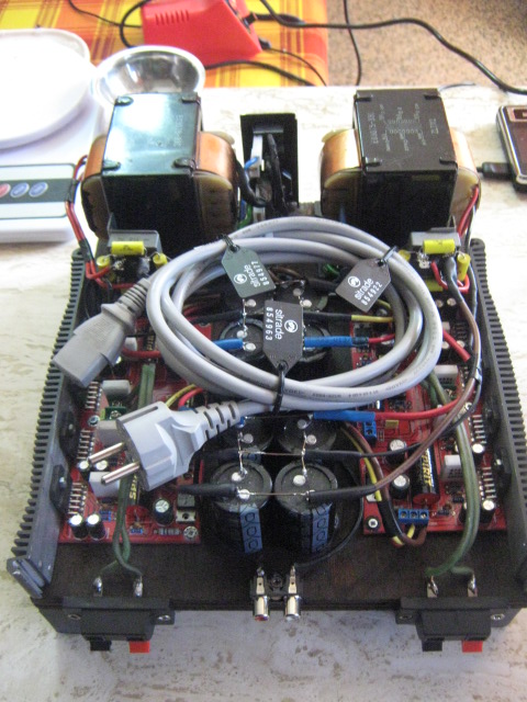

L' Amico Zenit del forum,(sono stato autorizzato da lui a pubblicare) ha preso le due skede da 300w con gli LM ricordate queste,
nelle varie discussioni intercorse, mi ha detto che non se la cava affato con il DIY, e ke ha anzi ora posso dire aveva timore di imbattersi in qualke cosa di più grande di lui.
Dopo molti scambi di idee gli ho fatto partire la scimmia.
Poi mi confessa che ha il papà elettricista Smile Smile Smile Smile Smile
ed allora non tanto per vendere i componenti, ma ogni volta che instrado qualcuno verso il diy sono ultra felice, e di solito loro altrettanto.
Zenit era felice come una pasqua, ma io gli ho dato la mia massima disponibilità in tutto.
Il pacco parte domani, ma gli ho fatto una sorpresa che spero gradita e ke voglio condividere con voi.
Si sa ke quando ti arriva qualke cosa da montare non si vede l'ora di metterci le mani sopra, ma lui dice ke prenderà un kase di hifi 2000, per cui ci vorrà del tempo per ultimare il tutto.
Notte quasi tutta passata in piedi, per far arrivare al nostro amico il tutto, quasi come KIT di montaggio, ma con la differenza ke potrà assaporare da subito il finalone.
Il risultato un dual mono è questo
Nero come la notte, e rosso di rabbia per scatenare tutti i suoi W.
Pesa cosi circa 10kg.
certo non potrà spingerlo per ore al max per via delle alette di raffreddamento, ma per qualke ora a medio volume, con dei pikki si.
Inoltre i dissipatori sono del tipo a moduli, potrà acquistarsene altri 3 per canale ed andare anke cosi per quanto riguarda la dissipazione.
Anke ad utilizzarlo così non c'è riskio di scosse elettrike pericolose di alta tensione.Ma la prudenza è sempre meglio averla.
L'ho testato per circa un'ora e va alla grande.
In buona sostanza, quando deciderà di inscatolarlo, avrà sotto gli occhi una guida passo passo per realizzare il suo finalone, al max dovrà fare delle saldature, ma ha il grande aiuto del suo papà (beato lui).
Cavo come da copione ke io non sostituirei affatto.anzi
spero ke il ns. amiko sia felice di questa sorpresa, si dice curioso come una gatta....
Ma il resto tocca a lui scriverlo
In bocca al lupo da Gigi

Gigi, direi che anche questo fa la sua porca figura, posso chiederti qualche informazione sulle alette che hai usato? Hai per caso recuperato quelle di un finale per auto o si tratta di qualcosa che hai che hai comprato cosi? Sembrerebbe estruso di alluminio. Mmm

De simone Biagio ha scritto:Gigi, direi che anche questo fa la sua porca figura, posso chiederti qualche informazione sulle alette che hai usato? Hai per caso recuperato quelle di un finale per auto ho si tratta di qualcosa che hai che hai comprato cosi? Sembrerebbe estruso di alluminio. Mmm
Biagio ciao, no le ho acquistate nuove sulla baya
Le vendono così in barrette.
Ne comprai 20, e tra tda ed ampli vari erano le ultime due
Ottimo l'incavo su i due lati che permette l'assemblaggioa moduli.
costano pokissimo e sono qui
http://www.ebay.it/itm/Stock-10-dissipatori-di-calore-in-alluminio-210x34mm-/250964700979?pt=Dissipatori_per_PC_e_Server&hash=item3a6ea96f33
fanno bene il loro lavoro dissipano tantissimo in rapporto alla loro grandezza
Una stecca sola per canale va alla grande per un classe a/b da 50W.
