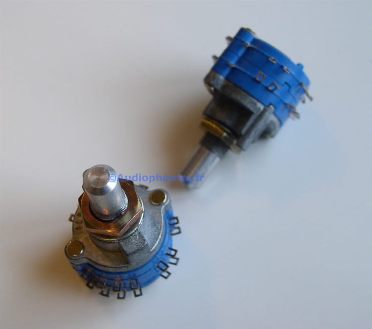

Quindi se volessi solo due ingressi mi basta un selettore a due posizioni. In pratica sarebbe come avere una piccola sezione pre passiva all'interno del case dell'ampli? Una cosa del genere ma questo è a 6 posizioni.

Messaggio  pincellone il Sab 21 Mar 2009 - 9:56
@Wolfgang ha scritto: Quindi se volessi solo due ingressi mi basta un selettore a due posizioni. In pratica sarebbe come avere una piccola sezione pre passiva all'interno del case dell'ampli? Una cosa del genere ma questo è a 6 posizioni.
Esattamente.
