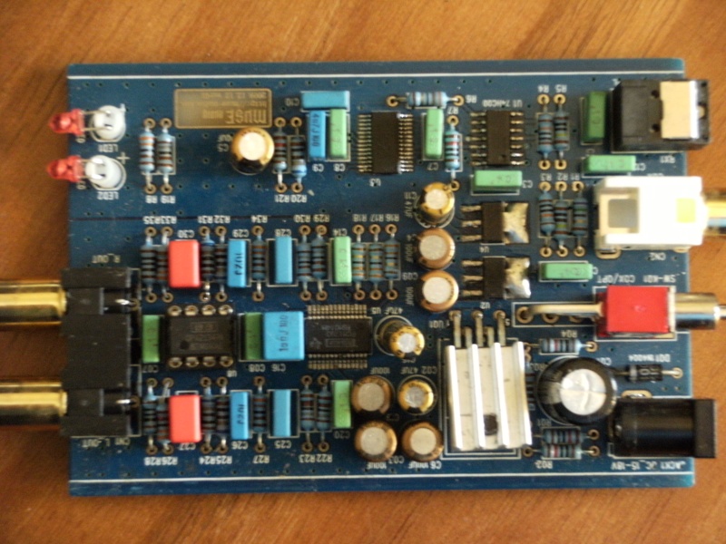

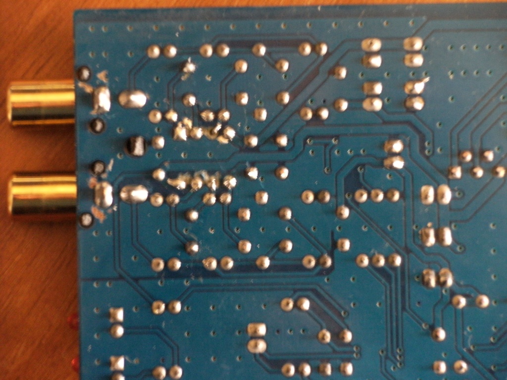

ecco le foto!
[img][/img]
[img][/img][img][/img]
[img][/img][img][/img][img][/img]
non riesco a capire se si vedono intere le immagini perchè mi pare che vengano tagliate, eventualmente ditemelo!

Easy, nel mio piccolo cercavo anche io di aiutare. Le foto andrebbero fatte meglio per vedere qualcosa. Buona fortuna e ciao Hello

le foto che ho fatto sono meglio, solo che quando le posto sul forum diventano più sfuocate.. non so perchè!
non volevo essere polemico, forse mi sono un po alterato perchè certo non lo fatto intenzionalmente, se connettendo l'ali si è bruciato il dac.
come si fa a mettere foto migliori?
