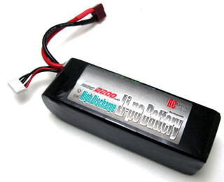

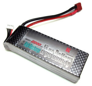

Ho trovato pure queste:
LiPo battery 11.1V 2200mAh 25C
Quasi 40 euro (iva inclusa).
LiPo battery 14.8V 2200mAh 20C
Ma la prima risulterebbe leggermente al di sotto dei 12V consigliati mentre la seconda risulta superiore ai 13,2V indicati per il TA2024 (ed anche ai cugini TA2020 e TA2021).
Io non ho conoscenze di elettronica però mi pare che tramite delle resistenze sia possibile ridurre il voltaggio.
